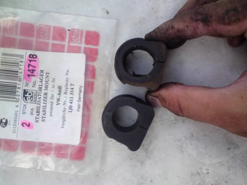

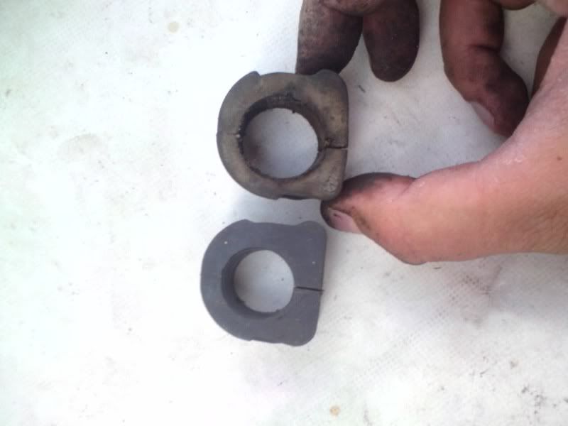

Am schimbat bucsele cu pricina dar n-am avut vreme sa mai scriu. Diametrul lor este de 23mm si n-am gasit decat Febi dar pana acum se comporta ok atat doar ca de atunci imi "fluiera" cauciucurile in virajele luate in viteza...are vreo legatura cu bucsele ?
Atasez niste poze cu buscsele noi si cele vechi doar sa vedeti diferenta

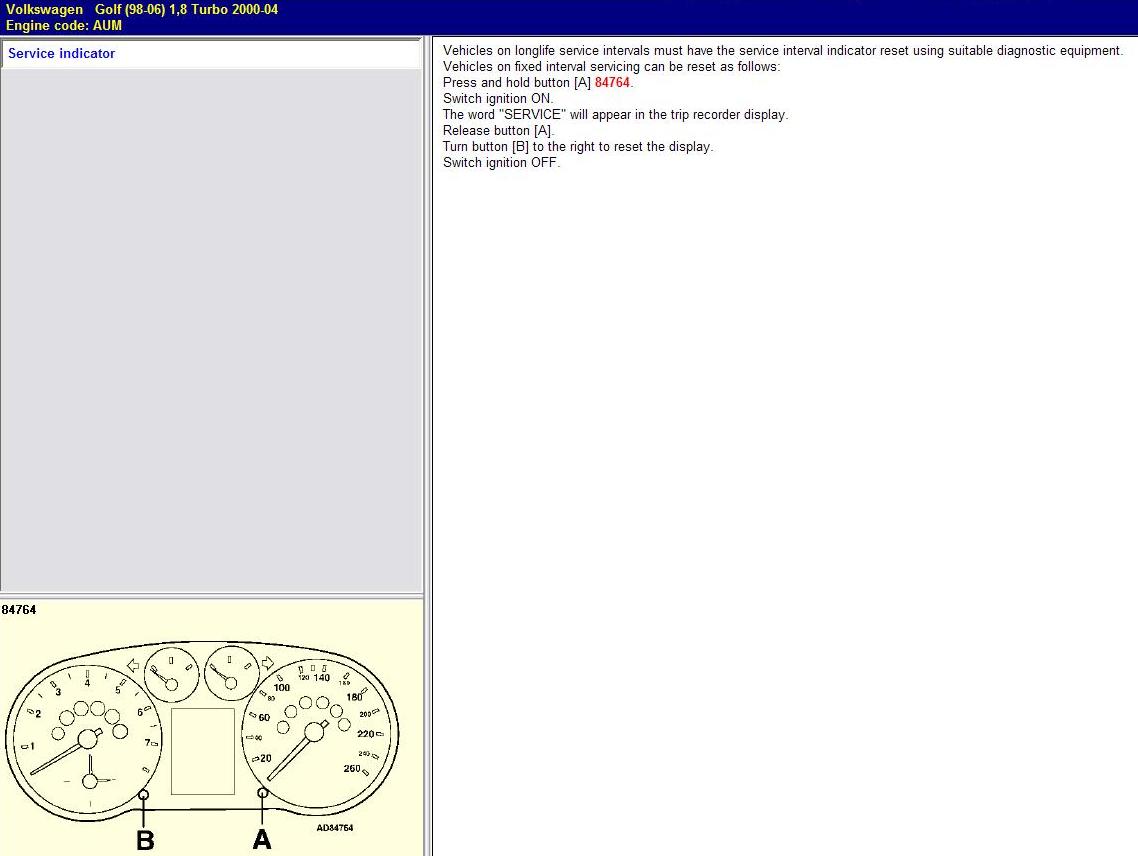

BTW: imi apare "service in 3000km", intrebarea mea e - voi(cei cu masini mai vechi de 2005) mai faceti service la cat indica computerul sau stergeti mesajul cu vag-com. Ma gandesc ca fiecare stie care e starea masinii lui, cand a facut ultimu schimb de ulei /placute /distributie..etc
Cheers
Deci am avut dreptate ca sunt de 23 mm. Si eu le-am schimbat si aratau tot ca si ale tale de nasol.
Pentru resetarea intervalului de service nu ai neaparat nevoie de VAG-COM. Se paote si fara. Mai multe despre asta poti citi aici
Modificat de volnick1986
@volnick1986 tu le stii pe toate chiar nu m-am gandit ca se poate si asa.

Bucsele tale arata bine...eu cand le'am schimbat le'am scos bucati de acolo, era aproape fier pe fier :)..
