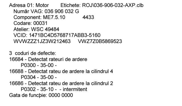

salut..sunt nou pe aici,am un golf 4 1.4 si am o problema cu el adica la relanti motorul parca tuseste,ceea ce ma mira pe mine este faptul ca nu face mereu,am dat scan cu vag.com si imi apare de fiecare data aceeasi eroare: asta dupa filtre schimbate bujii si bobine noi, turometru nu oscileaza este constant pe la 900 ture?

2 Faults Found
16684 - Random/Multiple Cylinder Misfire Detected
P0300 - 35-00 - -
16688 - Cylinder 4: Misfire Detected
P0304 - 35-00 - -
Readiness: 0110 0001
Se pare ca pe cilindrul 4 sunt probleme.Probleme pot fi de la bujie/bobina(sau fise daca nu ai bobina pe fiecare cilindru).In cel mai rau caz ai probleme cu una din supape.
Asa am zis si eu pana am vorbit cu un mecanic si mi.a spus ca daca era supapa avea intotdeuna aceeasi simptom,uneori se simte mai intens alteori mai putin,deci nu intotdeauna face la fel,am bobina pe fiecare bujie dar le.am schimbat si tot la fel face,nu merge motorul rotund,daca tin mana la toba de esapament se simte parca tuseste...ma sperie gandul ca tre sa deschid motorul pt o supapa...sa incerc si cu un aditiv de supape,poate au doar calamina pe ele si nu este nimic grav...??
nu prea cred ca va avea vreun rezultat aditivul.Inlocuieste bujia si bobina de pe 4 cu bujia si bobina de pe oricare alt cilindru si vezi daca se muta si eroarea.
Am facut deja lucrul acesta apoi scan cu vag.com si eroarea a ramas tot pe cilindru 4,am dus-o apoi si la un service ce este drept nu am stat langa baiatul care mi-a lucrat la masina dar mi-a spus ca a schimbat si injectoarele intre ele,adica cel de pe 1 cu 4 si eroarea tot pe cilindru 4 a ramas,dar daca este supapa nu trebuie sa faca mereu la fel?? de ce uneori se simte destul de rau in masina alteori f putin.....stiu ca nu supapa este scumpa am inteles ca manopera costa cateva sute de lei...am mai citit pe aici ca langa clapeta de acceleratie se afla o *pompa de vacum* sau ceva de genul care si aia poate cauza motorului la relanti trepidatii..
