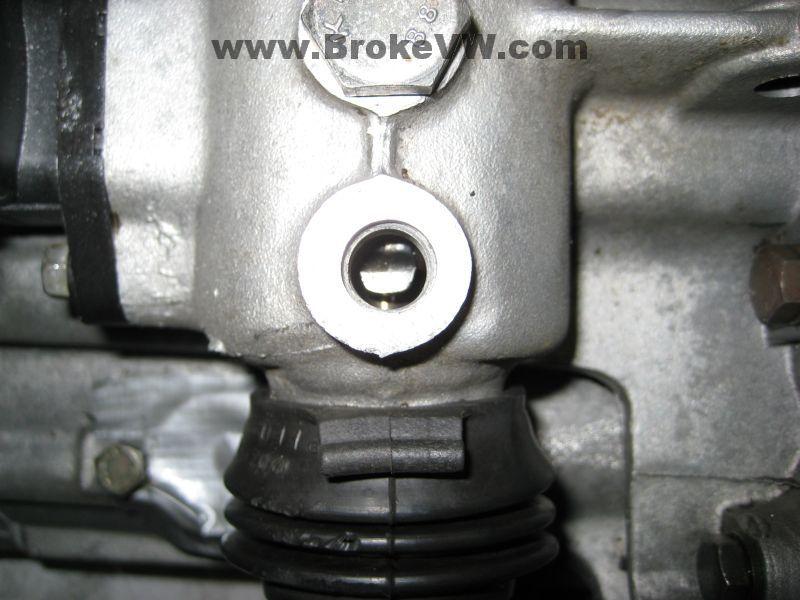

si neaparat toate simeringurile de pe cutie pentru ca e toata de ulei,stiti cumva un cod sau dimensiunile de la cel de la schimbatorul de viteze?
ce ulei recomandati?
iti multumesc mult de tot pentru link,chiar imi e de folos dar nu reusesc sa gasesc cod la protectia aia de cauciuc de la selector sau dimensiune de la simering de la selector,am luat azi simeringuri corteco de la flanse si ulei eneos   :blink:  mi la recomandat un prieten spunea ca e foarte bun..
