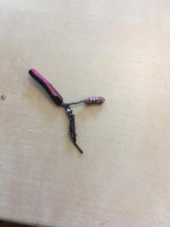

Salut!
Astazi am fost nevoit sa umblu la firele dintre stalp si usa sofer (am schimbat macaraua de la geam). Acolo era o rezistenta inserata in acele fire, mai mult ca sigur datorita montarii alarmei aftermarket. Tipul de alarma este "CODE ALARM", si din pacate am rupt acea rezistenta. Stie cineva ce valoare are rezistenta, pentru ca nu mai pot vedea destul de clar culorile. Precizez ca e vorba de masina din semnatura, si in urma scoaterii acelei rezistente nu mai merge închiderea centralizata din telecomanda alarmei (când folosesc cheia in broasca, merge perfect).
multumesc anticipat.
nu cred ca stie cineva ce ai avut tu acolo, dar poti masura rezistenta cu un aparat de masura sau o poti reface, lipind un alt fir mai flexibil in locul piciorusului desprins. Din fotografie rezistenta pare intreaga, deci doar piciorul s-a desprins din lipitura ( era facuta cu cositor, deci nu e problema s-o refaci, doar sa pui fir mai subtire )
Eventual poti racaii ceramica din capat, ca sa descoperi mai mult metal. Binenteles cu grija sa n-o spargi.
Cred ca daca citesti totusi culorile de pe ea (din poza nu se vad prea bine), un electronist iti poate spune ce valoare are rezistenta.
E simplu, trebuie o rezistenta de 180 ohmi.
Multumesc tuturor pentru raspunsuri. Am rezolvat-o cu ajutorul unui aparat de masura si a unui coleg de serviciu cu vedere mai buna. E o rezistenta de 200 ohmi, si intr-adevar e de la alarma. Am rezolvat cu aceasta ocazie si o dilema mai veche prezentata de mine in 27 ian 2015, in "probleme generale geamuri electrice fabia". Acum, când am scos rezistenta, nu mai am simptomul prezentat atunci, cred ca valoarea rezistentei nu era buna, am sa incerc alte valori.
Pune de 180 ohmi.
Multumesc inca o data "Al Bundy". O sa pun de 180 ohmi.
