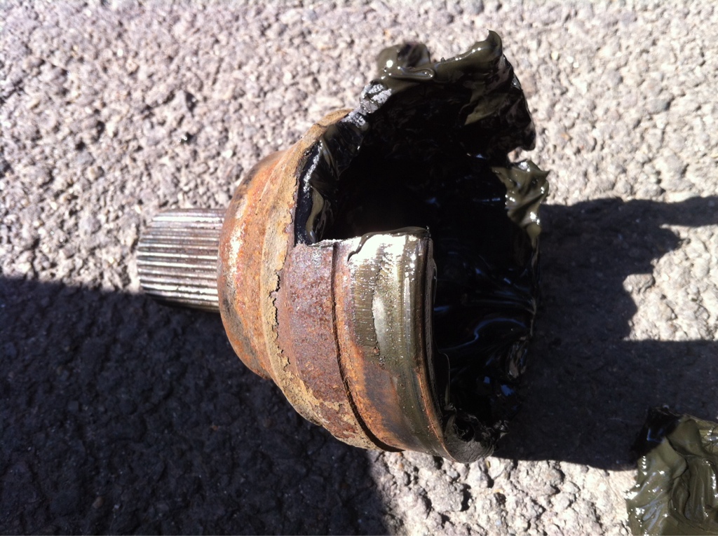

S-a intamplat sa accelerez puternic cu roata cabrata si sa mi se rupa planetara din cutia de viteze . Planetara drepta cea lunga .
Va rog cei care au patit asa ceva sa ajute cu un sfat cu orice sa pot sa imi dau seama rezolvarea problemei .
Multimesc
ar trebui mai multe detalii.
De regula nu prea se rup planetare, dar mai ies din articulatii.
Fa niste poze sa ne dam seama
Acesta problema am avut-o anul trecut urmata de schimbarea planetarei.
Acum, a doua oara s-a petrecut acelasi lucru cred doar ca nu am ajuns inca la service .
Mai multe detalii in sensul in care s-a produs evenimentul nu am pentru ca nu sunt . Masina era ok verificata tot , am plecat cu ea iar am fost nevoit sa intru pe o strada cu interzis , am plecat de pe loc cu 4000 de turatii ... Roti cabrate (Esp dezactivat mentionez ) Am auzit mare POC in dreapta .
Voiam sa aflu daca a mai patit cineva asa ceva la masina asta pentru ca este strigator la cer sa se rupa la plecare de pe loc , am avut matiz si acela nu l-am menajat si inca merge ... Cu golful merg normal fara accelerari bruste fara nimic si acum sa patesc a doua oara este inexplicabil pentru mine .
Detalii = de unde s-a rupt, ce s-a rupt etc.
S-a rupt axul planetar, s-a spart articulatia de la cutie?
S-a rupt din cutia de viteze prima data . Acum s-a rupt de la roata ... Avand nici 2ani planetara noua
planetarele nu se rup pur si simplu ca nu sunt paie. mai ales la 1.4 MPI.  mai degraba ies de pe caneluri la articulatii, etc
Chiar as vrea sa vad niste poze.
Prima rupta din cutie a fost originala ( aceea am zis ... Ca a fost lovita masina in roata si de aceea sa se fi rupt )
A doua AfterM sparta din partea rotii .
Asta ma nelinisteste ca sunt gandite special pt masina si totusi n-a fost condusa rau si rupta pe curbe si in demaraje ... post-133329-14300754967904_thumb.jpgpost-133329-14300755125606_thumb.jpgpost-133329-14300755374337_thumb.jpg
Modificat de B189ALU
Din pozele atasate nu pare sa fi fost fisurata anterior sau exista vreo portiune in zona rupta sa fie ruginita, adica linia rupturii sa fie de alta culoare decat cea de metal "curat"?
Aceasta planetara a fost cea noua . Din cate se vede si in poza si ce am vazut eu astazi nu parea sa fie de alta culoare sau sa vad ceva dubios pe acolo . Nu am studiat-o in amanunt pentru ca vaselina era prea abundenta si acoperea ce voiam sa vad .
Voiam sa aflu daca a patit cineva ceva asemanator pentru ca aici in cazul prezentat de mine e clar ca nu prea e vorba de ghinion .
Prima data am inteles sa fi fost un soc si din pricina asta in timp sa se scurteze viata ei , dar acum la nici doi ani o piesa ce costa mai mult de jumatate din pretul uneia OEM sa cedeze ...
Va multumesc pentru replay !
Cred ca s-au spart bielele in articulatie la virajul maxim sau rotorul s-a pus de-a curmezisul in articulatie.
Modificat de andrei_221
Asta cred si eu ca s-a miscat aiurea ceva inauntru si accelerand a spart pur si simplu acolo ... Plus ca am mai bagat in viteza si am incercat sa merg odata , probabil de acolo s-a spart carcasa asa .
Dar oricum neasteptat de proaste aceste piese sincer nu imi vine sa cred ce se intampla cu ele ... Am matiz din 2002 a trecut prin mana a doi incepatori , baieti de 19 ani fiind nu l-am condus la vremea lui tocmai frumos si inca are planetare de fabrica .
