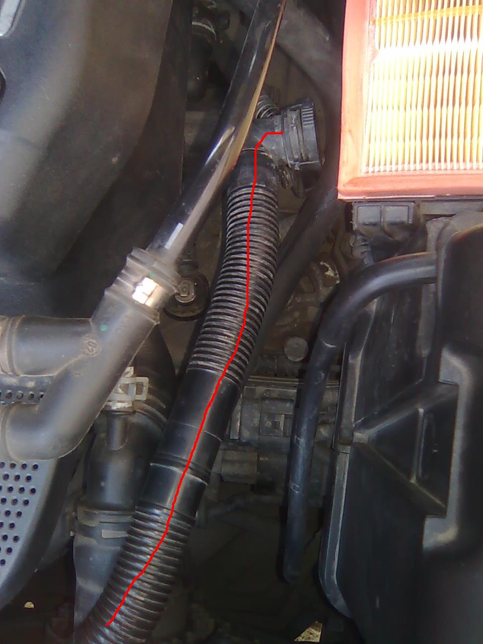

cine imi poate spune de la ce este acest furtun....ce rol are. m-am uitat la poze cu motoare ca al meu si am vazut ca ar trebui sa fie fixat intr-o gaura a carcasei filtrului de aer
eu cand am luat masina avea filtru sport, si nu aveam deloc carcasa filtrului de aer, iar eu am luat una de diesel crezand ca sunt la fel....dar aceasta nu are nici un loc de mufare a acestui furtun
tipul de la care am luat masina mi-a zis ca nu e nici o problema , ca el merge asa de cateva luni, dar as dori sa stiu ..... e cazul sa ma ingrijorez, sau il las asa cum e , langa carcasa pur si simplu si gata .
presupun ca ar trebui sa traga aer, dar nu imi inchipui pentru ce :lol:.....furtunul duce undeva jos in spatele radiatorului
E furtunul de la pompa suplimentara de aer. Aia functioneaza doar un timp dupa pornirea motorului la rece. Oricum,ei nu au pus degeaba aspiratia din filtrul de aer,eu cred ca ar trebui sa cauti o carcasa de filtru de benzinar si sa remediezi.
aha....chiar se aude un zgomot distinct la rece....probabil de la acea pompa

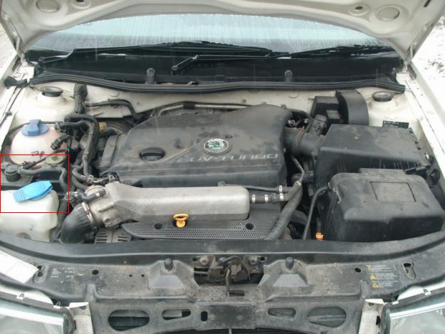

pai si asta mica din dreapta ce mai este.... eu asta stiam ca e pompa de aer :D

Aia e canistra de carbon...tot de la ea o sa auzi si un tzacanit din cand in cand. Recircularii vaporii de dioxid de carbon.
Pompa de aer e undeva sub alternator, mare si neagra :offtopic:
Eu am scos pompa aia,ocupa spatiu degeaba,nu face nimic,decat daca esti ecologist,are rol de a incalzi catalizatorul.
dap, am observat un tacanit la ea .
pana la urma, deci nu e problema daca acea pompa trage aer cu ceva praf, pentru ca nu ajunge in motor, se pare.
am depistat si eu unde e pompa...din ea mai pleaca un furtun mai subtine care duce la egr din ce am vazut eu.
mie imi era teama sa nu ajunga praf in motor.
dimineata cand am pornit masina am pus mana la gura acelui furtul liber, si cam are forta de aspiratie.....cien stie ce chestii a tras el de cand sta liber pe langa carcasa filtrului de aer :icon_cheesygrin: ... gen frunzulite, floricele,soricei, etc.

mihai20: pompa suplimentară de aer aspiră aer curat din carcasa filtrului. Ai nevoie de un mic filtru conic (eventual din Vitan) la capătul acelui furtun.
~Nautilus
ii pun saptamana asta filtru pentru scuter pe furtunul ala :( . am masurat si pare sa vina la fix pe furtun.
