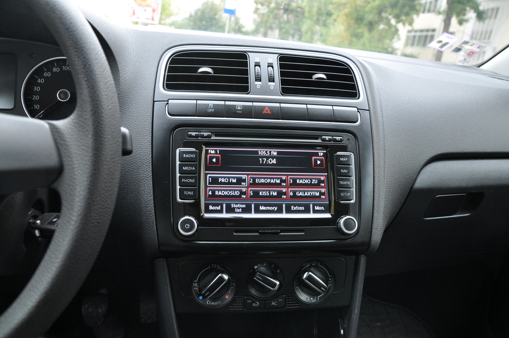

Din ce am citit pe aici, diferentele ar fi de soft, capacitate/gospodarire HDD, dar, pentru mine cea mai importanta ar fi displayul led.La asta a mea, versiunea B, mi se pare cam stearsa luminozitatea, noaptea, in raport cu ceasurile de bord. Ziua, insa mi se pare ok. Ma rog, poate exista vreo setare mai complexa de luminozite, contrast, dar inca nu am descoperit-o
Am descoperit problema, senzorul de lumina ambientala era murdar :lol: . L-am curatat, si situatia s-a schimbat radical, acum e ok luminozitatea. Nu m-am putut abtine sa nu-i fac cateva poze.
post-66990-0-30944900-1350204326_thumb.j
In coltul din dreapta sus, "gaurica" aia mica si buclucasa.Fiind plina de mizerie, nu mai lucra cum trebuie, si dadea informatii false, ca e intuneric afara, in plina zi, si astfel reducea luminozitatea ecranului. Cum aceasta fusese singura nemultumire, ca ar fi cam sters ecranul, nestiind initial despre ce e vorba, acum ma declar pe deplin multumit de jucarie :icon_bounce:
