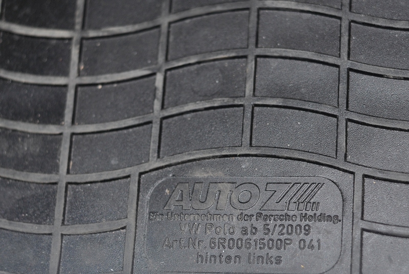

Adrian, ti-am urmat sfatul, si am luat un set de covorase Petex, speciale pentru Polo. Sunt frumoase, dar foarte subtiri, sper sa nu se rupa, si , spre deosebire de cele originale, nu au ranforsari de plastic la orificiile de prindere in mocheta.

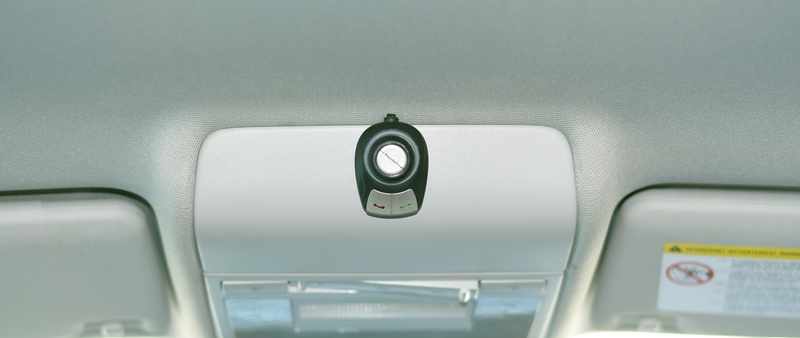

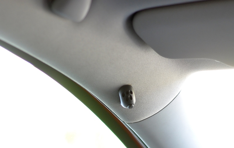

Si cadoul cel mai fain pentru Teuton, un car-kit bluetooth. Dupa doua incercari nesatisfacatoare, cu mini car kituri pentru parasolar, am gasit intr-un magazin, un car-kit, similar cu Parrot, un model mai vechi, care nu se mai gaseste in comert- Mr Handsfree Blue Smart. Ce mi-a placut la modelul asta, a fost faptul ca are doua modalitati de instalare, una simpla, prin alimentare la bricheta, si cu auditie in propriul difuzor, amplasat in unitatea centrala. A doua varianta, este cu montaj permanent, prin difuzoarele masinii, si functia mute, pt cd-player. Am ales a doua varianta, combinata cu prima. Deci am folosit cablajul pentru alimentare la bricheta, la care am mai adaugat un fir pentru functia mute, garantia masinii ramanand astfel neafectata, nu am taiat niciun fir. Am desfacut cd-playerul, RCD 210,care are pregatire pentru telefon m-am legat la pinul mute, iar pentru semnal de la car-kit la pinii phone + si phone- .Avantajul intrarii pentru telefon, este faptul ca se aude convorbirea in ambele difuzoare, am control volum din cd-player, si totul apare pe display. In momentul in care RCD 210 trece in modul Phone, se intrerupe muzica, intra telefonul, iar singurul buton activ, ramane cel pentru reglaj volum. Jucaria e faina, se aude foarte bine si sunt auzit excelent, microfonul avand un buton cu doua trepte de sensibilitate, intre care e o diferenta semnificativa. Sunt multumit ca nu e fabricat in China, pe cutie scrie made in Belgia. Microfonul l-am montat deasupra montantului stang, iar unitatea de comanda, pe capacul fals de la plafoniera. Sa trecem acum la ce nu-mi place... Unitatea de comanda arata ca o chinezarie mai rasarita - design si calitatea materialelor. Dezavantajul faptului ca m-am legat pe amplificarea cd-playerului este sunetul destul de gros, de bas, al semnalului din car kit, astfel circuitul crossover taie semnalul catre tweeterele din stalpi, creind astfel senzatia ca interlocutorul sta ghemuit sub bord :lol: Micutul difuzor integrat in unitatea car kit suna mult mai bine, e mai strident, mai potrivit pentru frecventele audio inalte, specifice telefoniei. Dar, o sa vad cum rezolv problema, sa trimit semnal si in tweetere. Una peste alta, sunt multumit de jucarie, si ce-l mai mult mi-a placut faptul ca am reusit sa o montez singur, fara sa tai niciun fir din instalatia masinii. Cu ocazia montajului, am constatat ca sertarul de sub cd-player, e o piesa separata, care se poate demonta, si astfel se poate integra acolo perfect, statia CB.

Foarte bun car kit-ul, merita :) Dar parca mi se pare ca butoanele de comanda sunt cam sus puse si pana te obisnuiesti cu ele iti cam distrage atentia de la condus, ca daca ar fi fost puse langa cd player ar fi fost mai la indemana. Dar fiecaruia cum ii place, oricum Nice Car :rolleyes:
motanul lenes
Pai am ramas cu nostalgia avioanelor cu care am zburat, si am avut acces in cabina pilotilor, si a TIR-urilor cu care m-am plimbat ca pasager, astea au panouri de comanda si deasupra parbrizului :) In ideea asta, chiar ma gandeam sa dezvolt capacul acela, sa-l transform intr-un panou de comanda pentru diverse. In spatele lui, e loc destul pana la plafoniera. Spuneam ca nu sunt foarte multumit de designul comenzii de car kit, ma gandesc sa o desfac si sa o integrez altfel, tot acolo. Pentru comenzile raspuns/respins apel, am vazut azi doua butoane push frumoase, care se potrivesc acolo, mai ramane de vazut ce fac cu rotita centrala. In alta ordine de idei, acolo e singurul loc in care nu se vede cablul de legatura cu unitatea- am oroare de fire la vedere. Atentia de la condus, nu mi-o distrage, pentru a accesa diverse functii, se roteste butonul central, care are confirmare vocala, si se apasa pt a confirma comanda. Cea mai des folosita functie ar fi apelarea vocala, unde am si pozitionat rotita, asfel, doar apas activarea si confirmarea.

Frumoase cadouri.De curiozitate,cat au fost presurile?Banuiesc ca vin la fix,nu ai probleme cu ele,nu?
motanul lenes
Presurile vin perfect, le-am luat de la reprezentanta VW din Rm Valcea, parca 130 ron au costat.
Sa le ,,tocesti" cu placere :D As fi interesat daca poti sa le faci o poza mai de ansamblu,macar la cel de la sofer,sa-mi dau seama cam cum arata.Vreau sa-mi iau si eu,stiu ca difera un pic,dar eram curios.

Adrian S, covorasele se muleaza perfect, doar ca, spre deosebire de cele originale, sunt foarte subtiri si nu au ranforsari de plastic la suportii de prindere in mocheta.

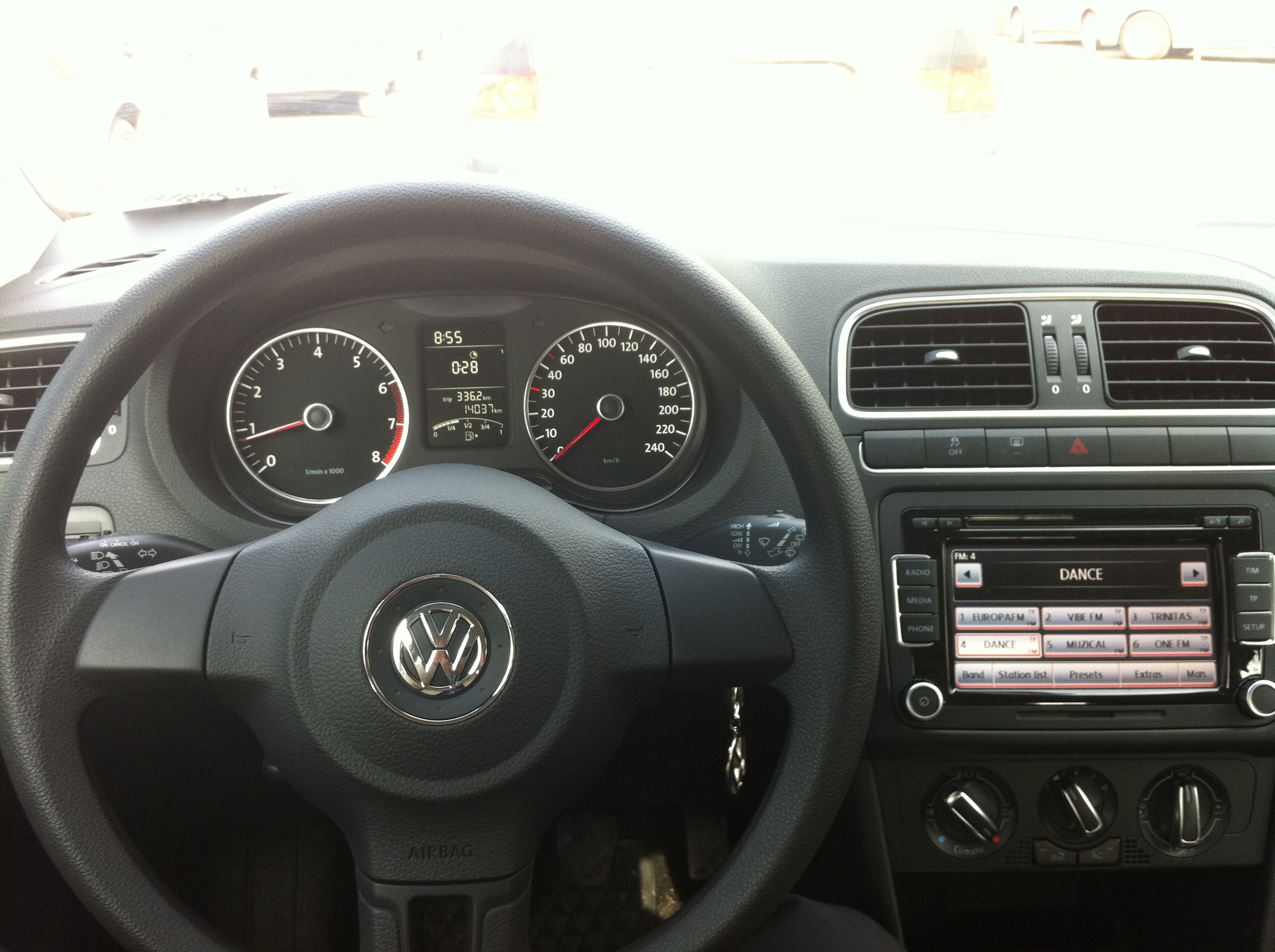

Cel mai bine i-ar sta cu RCD 510. Are sotia mea la Polo si e foarte fain. Poate gasesti unul de ocazie...
E draguta masina. Cum te impaci cu motorasul? Iti ajung calutii?
