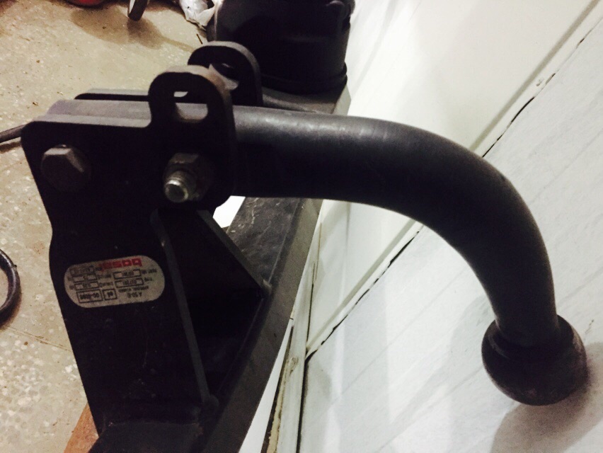

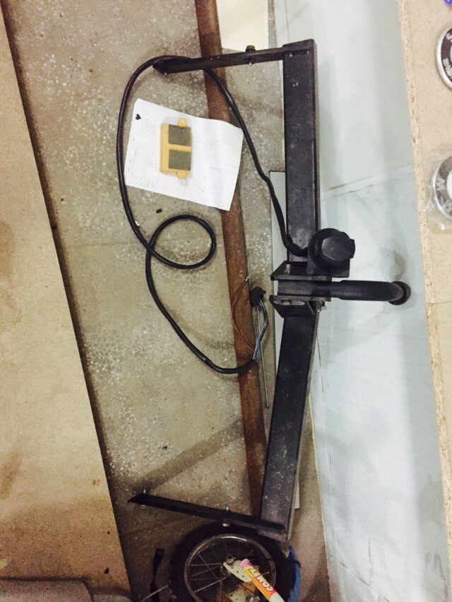

Salut. Vreau sa achizitionez un carlig Oem Sh pentru un golf 6 hl 2011. Imi puteti spune componenta totala ca sa stiu daca lipseste ceva?
Va multumesc
Carligul in sine, modulul de carlig, cablajul de la modul la priza si cablajul de la modul inspre instalatia masinii.
Am pus vanzatorul sa-mi puna pozele cu tot ce are.
Mai trebuie ceva?
Inca o poza
Trebuie decupat ceva la bara?

Cablajul pana la centrala electrica.
Legat de decupaj: da,  trebuie sa tai ori schimbi fusta.
Si acel cablaj cam cat costa si unde sa-l caut?
S-ar putea face, datele necesare sunt imprimate pe cutie (vezi prima poza atasata), dar ce te costa sa-l rogi pe vanzator sa dea jos de pe masina si acel cablaj ?
Nu mai are masina. Am renuntat la acesta. Caut altul acum care sa se poata demonta din interior si ca sa nu decupez fusta aceea caut sa cumpar una de fabrica decupata si cu capac. Daca imi puteti sugera ceva magazine sau dezmembrari v-as fi recunoscator. Multumesc

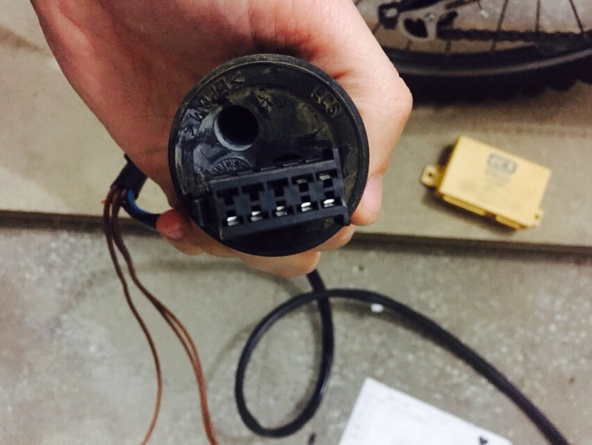

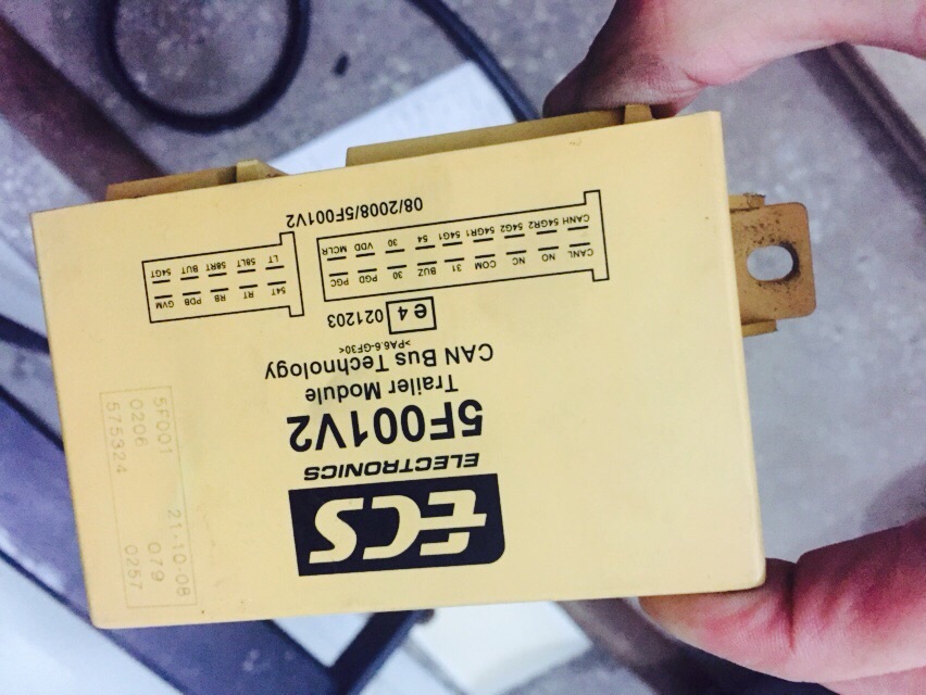

Salutare ! Sunt nou pe forum, am achizitionat un carlig SH cu un modul ECS ELECTRONICS 5F001A  ca cel din fotografiile colegului de mai sus, la care imi lipseste mufa mare , adica cea care face legatura cu masina !
Ma poate ajuta cineva cu ordinea firelor conform imagini care e pe modul desenata ?
Ma puteti ajuta, va rog,  cu lista de piese ( cabluri, mufe, conctori, etc), ce trebuie comandate pentru a face legatura intre masina si centrala canbus, de alimentare a carligului.
Am montat pe masina un carlig aftermarket, cumparat sh, cu un sitem de alimentare partial ( priza 7 pini si un modul ECS 5F0001). Cablurile care ar trebui sa faca alimentarea de la baterie, si tabloul de sub volan sunt taiate,iar cele care ar trebui sa faca legatura cu mufa din stalpul din stanga spate lipsesc.
Ai PM, cu mentiunea ca pe primele pagini exista toata informatia necesara legarii cu module VW. Merge legat si ECS dar nu este obiectul acestui topic si nu ma pot pronunta.
