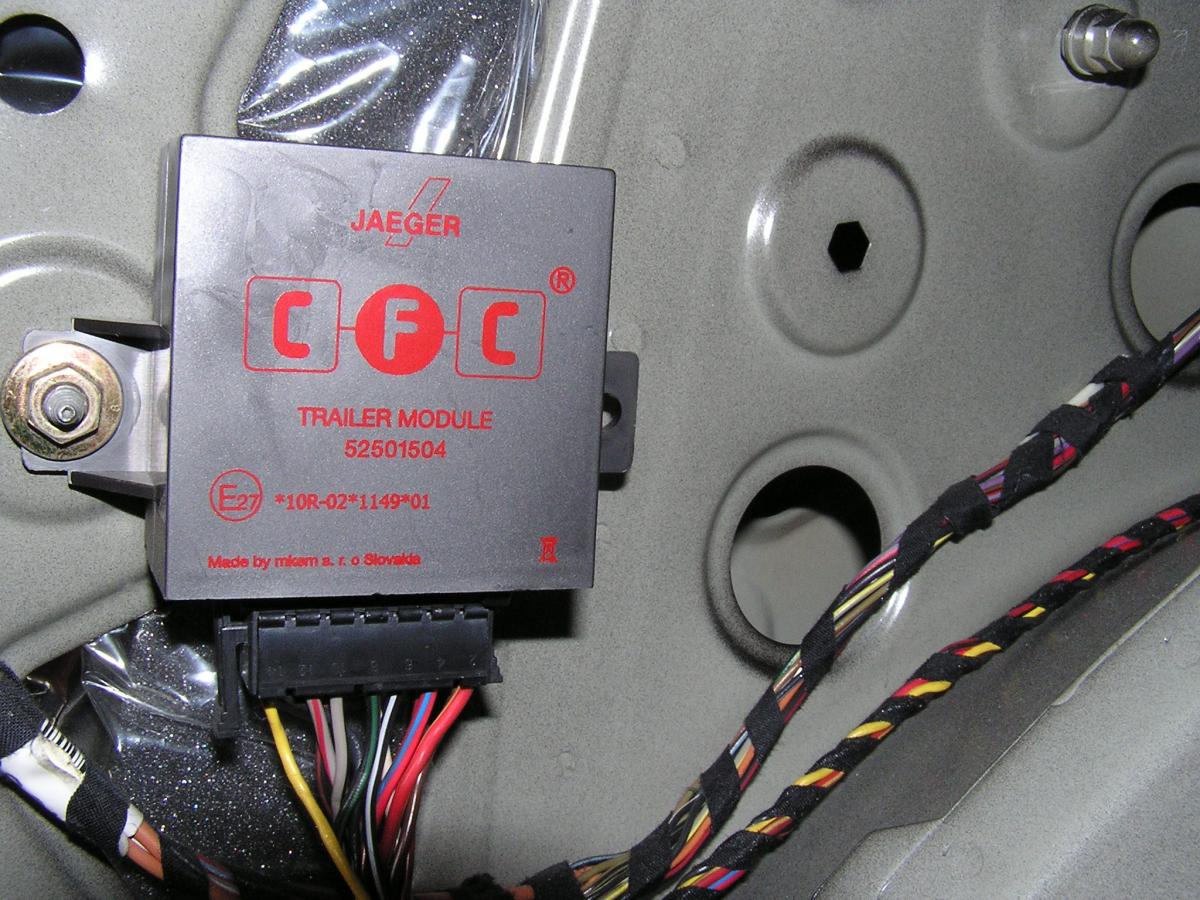

Buna ziua,am postat acum cateva luni bune un comentariu despre lipsa alimentarii la priza de remorca a masinii mele. Mi s-a sugerat sa caut modulul de remorca insa imediat dupa aceea a trebuit sa plec din tara pentru cateva luni bune si treaba a ramas in aer. Astazi am verificat in partea din stanga spate a portbagajului, sub tapiterie, si am dat de modul. Am atasat o poza ca sa vada si altii cum arata povestea asta. Inca o data cer sprijinul colegilor cu mai multa experienta in domeniu: cum as putea afla cauza pentru care la priza mea nu vine nici un semnal desi modulul exista si este si conectat? Cu stima!post-54775-0-36165400-1335027970_thumb.j
Din pacate nu e un modul OEm, asa ca schemele din elsa nu ma ajuta sa-ti dau un sfat. Trebuie cautata schema modulului sau masurate firele de un electrician.

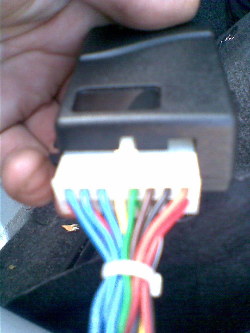

mentionez ca m desfacut centrala si in ea exista mai multe microrelee care cred ca atunci cand primesc semnal il dau mai departe pe priza remocii
am ofoto a centralei dar nu gasesc buton de postare
am gasit
apropo 12 v in porbagaj la golf 5 permanent nu exista?
trebuie sa merg pana la baterie?
probabil din cauza aia au dat si firul ala rosu gros de 4 metri
 celelalte 2 mai lungi sunt pt l;egat la calculator? sa vada masina remorca(beculet in bord) si daca da, unde se leaga?

Modulul pe care l-ai primit nu este cel original (deoarece nu corespund mufele cu cele VAG), insa nu exclud ca functiile sa fie identice. Daca zici ca ai 2 fire lungi in plus fata de cel rosu (gros pentru plus+) atunci trebuie sa fie cele care se leaga la centrala conform PDF-ului atasat de catre Cristi. Cele 2 fire nu sunt doar pentru bec ars, este mai complex de atat. Semnalul care se primeste este unul codat astfel ca prin ea vine tot - adica semnalizare, frana, stop, etc. In portbagaj exista doar la cateva serii modul de priza si din cate stiu nu este plus permanent.

am instalat carligul!  cele doua fire mai lungi sunt pentru semnalele din dreapta(semnalizare si pozitie dr)
sunt mai lungi din cauza ca ei pornesc de la ideea ca montezi centrala pe stanga spate si iti trebuie fire mai lungi pentru semnal pt. dreapta!
firul gros rosu se ajunge perfect la baterie, montand centrala in st. spate!
din cele doua fire pt. dreapta am taiat o gramada, avand in vedere ca intalatia la golf 5 pentru dreapta vine din stanga masinii!
am rezolvat-o!
pt. lamuriri pot da detalii!
