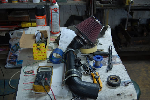

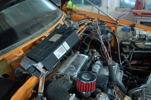

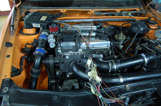

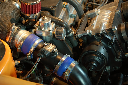

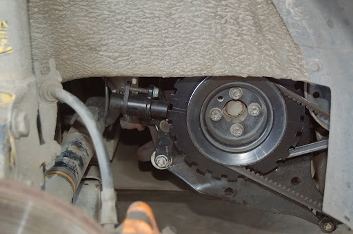

Salut, postez cateva poze cu proiectul, cred ca am ajuns la 75% la instalarea aem ems-ului :D, simt ca nu mai am mult, pana aici functioneaza torul, de la senzorul de pedala accel. pana la map senzor.
cateva poze:
Mai multe poze aici.
