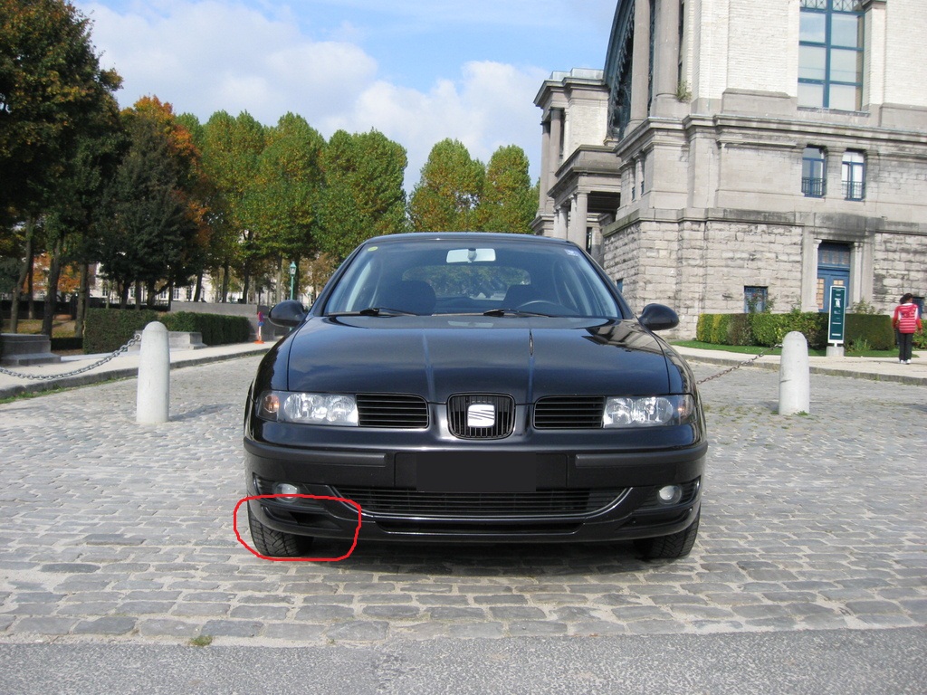

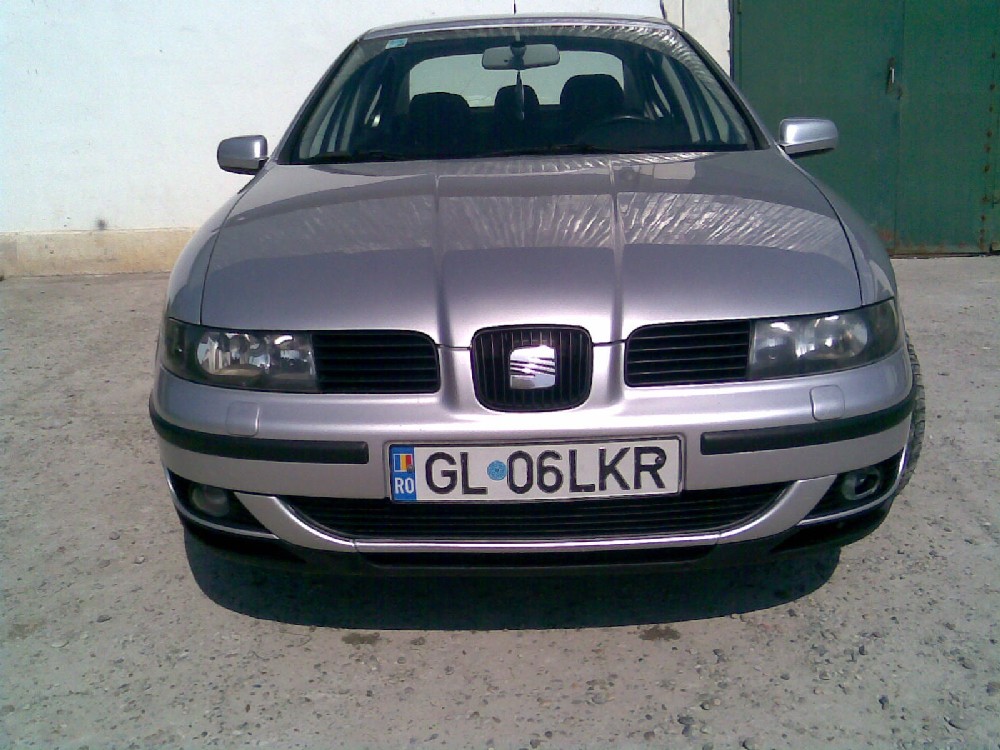

Buna tuturor,mai de ceva vreme am observat ca la barile de la seat leon\toledo,unele modele jos au o priza pt aer,acea priza este pt intercoler?cei care aveti benzinare aveti acea priza de aer eu la masina din semnatura nu am.daca ar ajuta intercolerul cu ceva as face si eu modificare sa il decupez .pun si doua poze(Roger scuzama ca una e masina ta) astept parerile voastre,Multumesc mult
Modificat de lafamilia3003
Nu e nicio problema ca ai pus poza cu masina mea. Modelul de bara cu acea gaura il gasim la diesel, in general, pentru ca acea priza de aer este de la radiatorul intercoolerului. Uite cum arata cu ea data jos. Daca nu faci modificari serioase la motor, nu are nici un rost sa-ti instalezi asa ceva.

E la fel pozitionat intercoolerul ca la mine,dar daca as facea modificarea,si ar avea mai mult aer chiar nu s-ar simti deloc diferenta?e cam astupat intercoolerul fara sa ai acea priza de aer

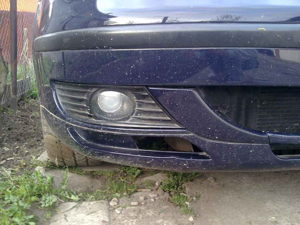

Ieri mi-am facut timp si l-am decupat cam asta a iesit,acuma is in cautarea unui ghidaj de aer,sti careva codul piesei,sau denumirea ei exacta?

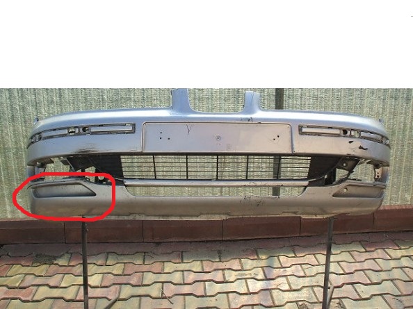

M-am intalnit si eu cu problema asta. Am avut masina putin lovita si desi am introdus datele masinii cand am dat comanda de bara noua mi-au trimis bara fata de benzinar (fara sa fie decupata), dar nu a fost nici o problema deoarece pe partea cealalta arata ca si cum ar fi fost lipit un plastic exact peste gaura respectiva, asa ca am decupat exact pe forma aceea si a iesit perfect. Zici ca asa a fost din fabrica :) . Multa bafta!

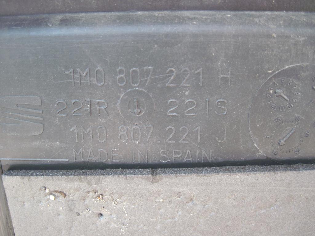

Pe fosta mea bara aveam 2 coduri: 1M0 807 221 J si 1M0 807 221 J

Dragos&Auras: hai ca m-am lamurit. Bara cu amble fante gaurite s-a pus pe ARL-uri la Leon 1M pana in 2002 si bineinteles pe Toledo 1M2.

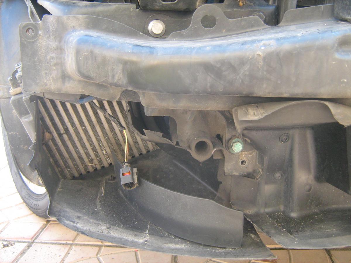

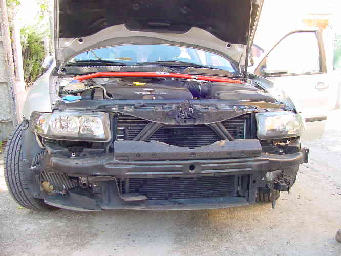

Uite ce e in spatele acelei fante: un ghidaj de plastic si un intercooler. Pozele sunt de la leonul meu, la fel ca al tau cred (daca ma iau dupa semnatura).
