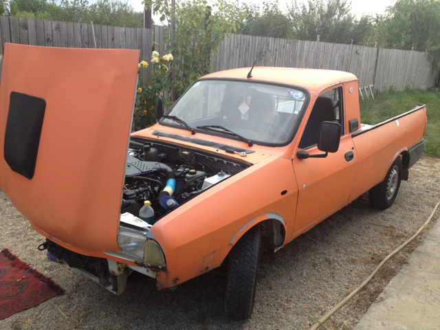

Salutare mai baieti eu am si un papuc in afara de masina din eticheta care este colantat in portocaliu .
Colantul l-am pus la niste baieti din bucuresti de prin ferentari acum 3 ani si vreau sa zic ca ori colantul este prost ori meseriasii ( i-mi cer scuze fata de ei dar eu nu i-i consider meseriasi asta fata de colantul de pe anumite taxiuri care rezista  mult mai mult).
Lam pus in primavara si vara a inceput sa se stranga pe la incheheturi; Daca zgariam mazina un pic colantul incepea sa se stranga si sa ramana urme destul de mari vizibile.
Mentionez ca masina era alba.
Acum dupa 3 ani vreau sa o decolantez sa o chituiesc din nou si eventual sa o vopsesc daca nu sa o colantez eu singur.
Are cineva idee cum pot da colantul jos dupa masina cu tot cu lipici ?
As vrea sa stiu care sunt procedurile.
Sa cumpar un feon sa o incalzesc iar apai sa o sterg cu diluant ?
Aveti vreo idee in acest sent de decolantat colantul dupa masina ?
Care sunt procedurile de recolantare ?
O sa pun si poze sa vedeti cam ce va asteapta dupa colantare.
Mentionez ca eu am colantat-o pt ca era mult mai ieftin si probabil la un papuc nu merita sa dau banii pe vopsire .
Modificat de ppaarroollaa
Nu stie nimeni cum sa decolantez o masina fara sa ramana lipiciul ala dupa folie pe tabla masinii ?

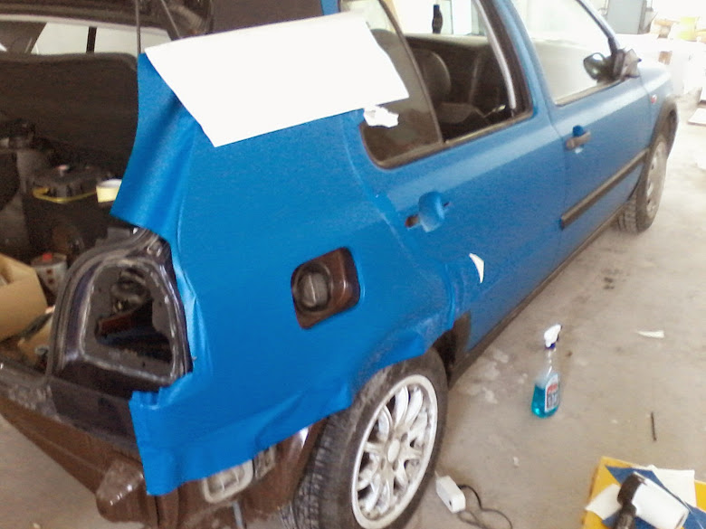

Masina mea in timpul operatiunii de colantare, este poza de anul trecut, pana acuma foarte multumit de colant are 1 an
post-98075-0-31579300-1407687403_thumb.j
Observ din imagine ca masina a fost neagra inainte , cat te-a costat toata operatiunea folie+RAR?
Masina este albastra (ala de vw) si nu am facut omologare pt ca nu mai exista cod de culuare in certificat doar culuare (7 parca). Legat de pretul materialului aici depinde de care pui, eu am colatat cu Oracal 651 recomandat este Oracal 751 cu asta nu te ma chinui la haion asta sta mai bine in 3 axe, (haionul este curb in 3 axe partea de sus de la luneta) masina a fost conlatata de mine asa ca nu pot zice un pret la manopera,  este facuta doar din bucati intregi, nu cum se fac cele de la taxi la usa daca esti atent. Colantul 651 este in jur de 5 euro la distribuitor, iar 751 cam 8 si ceva, ai nevoie de apr. 20 mp, se foloseste coland cu latime de 1 m, iar la capota latime de 1.26 se vinde la metru patrat, timpul de conlatare nu pot sa apreciez ca am facut printre picaturi + tinichigerie la masina, la moi la atelier dureaza cam 1-2 zile daca masina este pregatita inainte, aici ma refer sa nu se exfolieze vopseaua sau rugina, masina se pregateste inainte ca si la vopsit, se vede daca este o suprafata cu rugina sau vopseaua exfoliata, daca ai nevoie de sfaturi nu ezita sa intrebi, cu stima Silviu

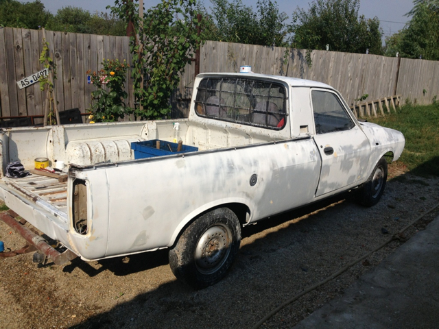

Am reusit sa o decolantez cu greu , au fost necesare cateva zile sa i-l dau jos cu un feon cu aer cald , iar apoi sa dau lipiciul ala cu nitrodiluant. Am umplut cred ca jumatate de sac de carpe cu lipici post-44115-14078641541301_thumb.jpgpost-44115-14078641802466_thumb.jpg
