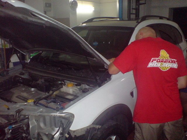

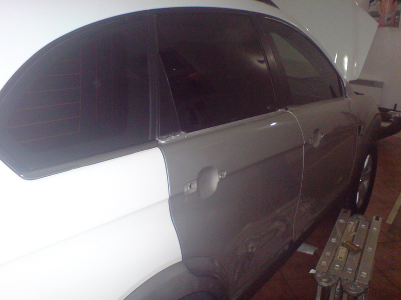

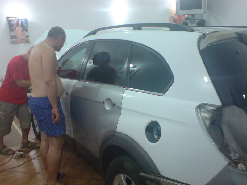

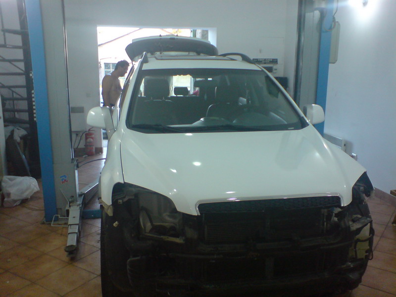

Salut...cam tarziu postez...dar acum am dat peste acest topic...si sper sa va fiu de folos.
Lucrez in domeniul publicitatii de ceva ani (vreo 6 la numar) si am colantat in tot acest timp aproape orice.
Intr-adevar exista multe tipuri de folie autocolanta in functie de suprafata de aplicare. Cele mai folosite tipuri sunt 641 (economic) si 651 (intermediar) de la ORAFOL. 651 ar fi cel mai indicat pentru colantari masina...pentru ca are o rezistenta la intindere mult marita...si protectie UV mai mare. La taxiuri oamenii vin cu autocolant cumparat din piata le 2 lei mp..si automat ca se exfoliaza.
Conteaza foarte mult finisarile care sa aduc autocolantului....si procedeul de montare. Zilele trecute am colantat un chevrolet captiva din gri l-am facut alb...si a iesit perfect...omu a avut inainte negru mat pus pe masina...care a rezistat apox 2,5 ani...
Atasez cateva poze sa va faceti o idee.
