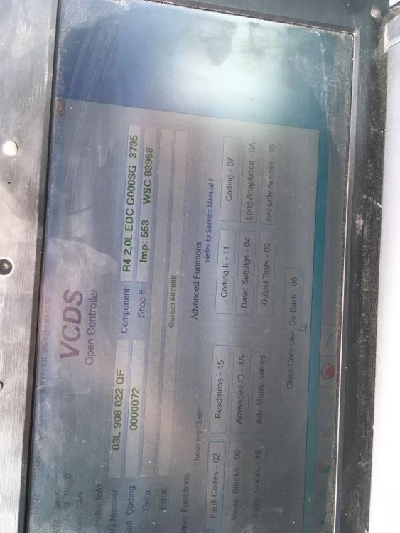

Buna!
Exista vreun update de soft pt datele de mai jos ?
Masina: Skoda Octavia  1.6 CAYC motor.
Exista 6 update-uri. Ultimul este 9972.
