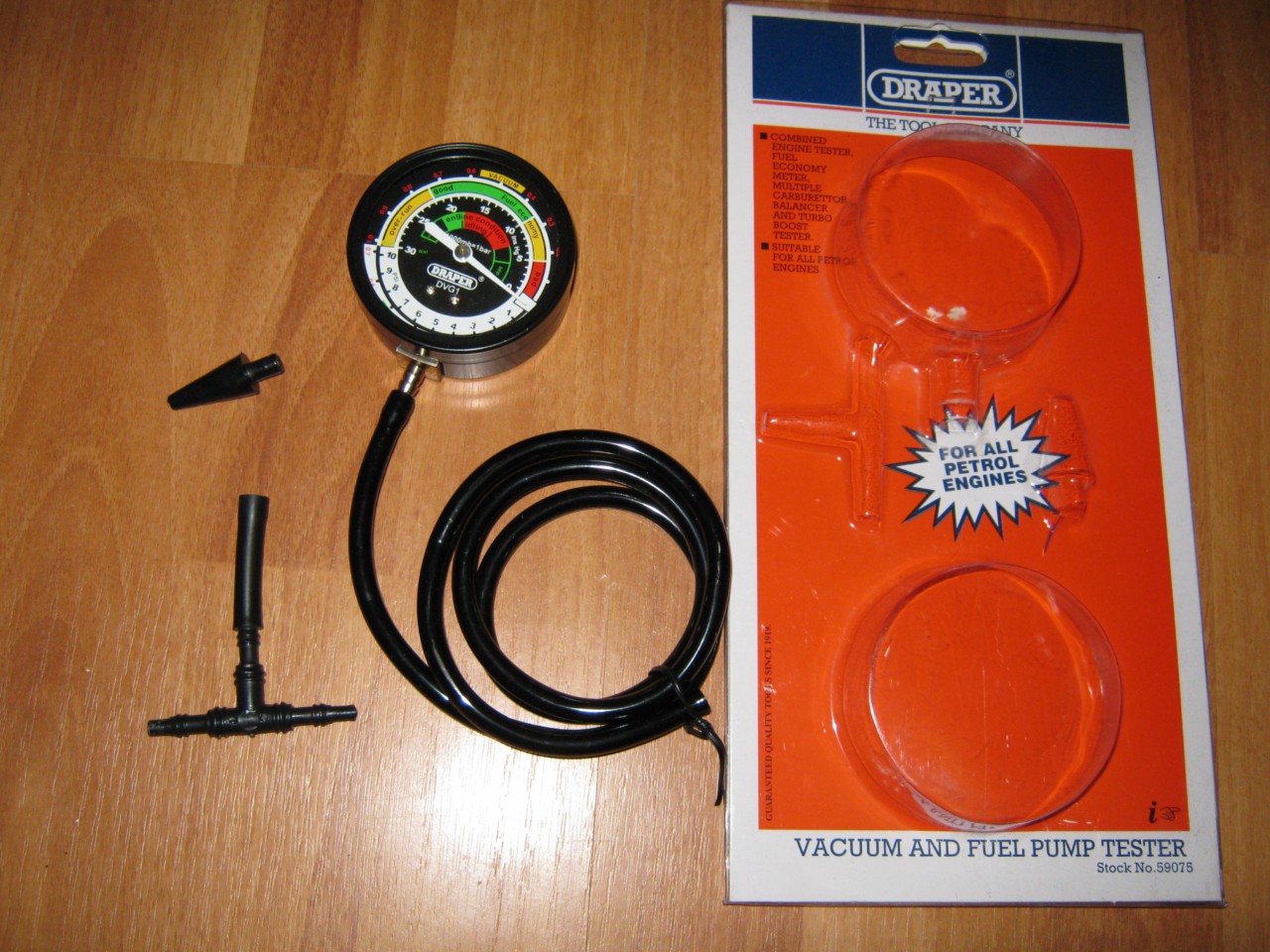

Metoda sfanta cand vine vorba de verificarea corecta a functionarii pompei de benzina si a regulatorului de presiune: un ceas. Asta nu te inseala.
Eu l-am achizitionat de pe e-bay pentru mai multe verificari: presiune benzina, vacuum, starea motorului, presiune furnizata de turbina pentru modelele care nu suporta VAG-COM-ul la verificarea presiunii turbinei etc.
Daca dispuneti de o suma pana in 100 de lei eu va recomand deoarece e o scula de nelipsit in arsenalul unui pasionat.

[quot name=dorur' date='Apr 5 2010, 14:40' post='1261461]
Vreau neaparat si eu unul !! Te rog, da-mi linkul de pe ebay ! cu cat l-ai luat?
