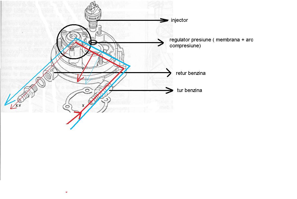

Vreau sa va supun atentiei o midificare pe care am de gand sa o fac, modificare cu motiv strict legat de economica combustibilului (dupa ce am citit si recitit mai multe articole legate de sistemul de injectie monomotronic ): modificarea presiunii benzinei prin modificarea resortului din regulatorul de relanti. Asa cum se vede in poza, atunci cand motorul functioneaza, pompa de benzina furnizeaza cantitatea X de benzina.O parte din benzina (Y) intra in motor atunci cand injectorul este deschis - aceasta cantitate fiind dependenta de orificiul injectorului si presiunea benzinei reglata de regulatorul de presiune( graficul rosu). Teoretic , daca eu elimin o spira din arcul existent in interiorul regulatorului, acesta nu mai apasa cu aceeasi putere membrana regulatorului, moment in care aceasta permita sa iasa o cantitate mai mare de benzina pe returul circuitului (graficul albastru).
Intrucat am 2 corpuri de acceleratie, unul din ele o sa il modific sa vad daca are efect acest lucru - teoretic eu zic ca trebuie sa scada consumul, intrucat ECU nu are de unde sa stie cata benzina imi intra in motor deoarece nu exista nici un senzor care sa masoare presiunea de benzina , eu acum avnd amestecul cam bogat (media factorului lambda fiin 0.818 la cca 40 km parcursi).
Problema care se pune, un amestec mai sarac afecteaza motorul? Adica daca e sa nu ii convina ceva motorul fie nu va avea turatia necesara fie nu va functiona, eu oricum voi incerca sa vad. In alta ordine de idei cum e mai bine sa verifc cu cat s-a modificat presiunea - prin introducerea pe furtunul de tur al unui manometru sau sa scot furtunul de la retur si sa vad in 10 secunde cata benzina se strange intr-un pahar cu regulatorul nemodificat si cata benzina in plus se strange cu regulatorul modificat ?
Sunt constient ca daca fac aceasta modificare nu o sa mai am putere la masina, dar eu avand un bebe mic nu merg mai mult de 50 - 80 km/h (oras-extra).
Astep sfaturi, pareri.

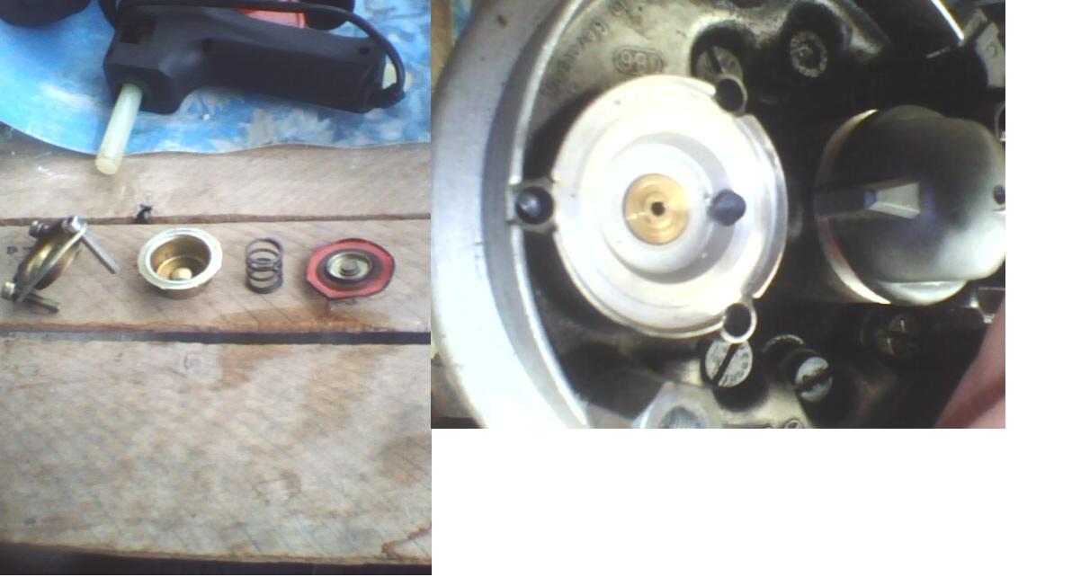

DAR astazi am facut un test care m-a cam lasat masca - am incercat sa tai arcul despre care v-am relatat si m-am trezit ca s-a rupt patentul!!! iar arcul nu prezinta nici o zgarietura! :Driver: Doar maine la serviciu o sa incerc cu flexul sa il tai.
Am scos arcul cu totul, am lasat doar membrana si am pornit masina convins fiind ca nu va porni - dar a pornit si chiar functioneaza si fara. Cat despre cum functioneaza,aici e partea mai interesanta, bag de seama ca am avut dreptate cu supozitiile mele anterioare : conform logului vag-com fara arc cantitatea de benzina a scazut intrucat media factorului lambda este de 1,14, insa a crescut timpul de injectie, fapt ce dovedeste ca sonda functioneaza solicitand marirea timpului de injectie inrucat la catalizator se citeste amestec sarac.
Am repus arcul la loc si am refacut acelasi traseu (linie dreapta, mers cu a 4-a ) si am revenit la o medie a factorului de 0,895, in timp ce timpul de injectie a scazut intrucat mai multa benzina injectata a dus la imbogatirea amestecului.
Concluzii : sonda lambda functioneaza (fiind singura capabila sa creasca timpul de injectie atunci cand presiunea benzinei scade), cu siguranta si consumul de benzina a scazut. Cat despre comportarea masinii intradevar fara arc, cand plec de pe loc este mai lenesa, dar dupa 1400-1500 de ture are din nou forta (se vede ca si amestecul tinde sa fie unul ceva mai bogat - scade lambda spre 1,15 - 1,20). Toata treaba este sa nu fie afectat motorul, masina la relanti sta tot la 775-800 rpm cu diferenta ca fara arc valorile sunt total diferite in cele 2 cazuri:
cu arc fara arc
lambda 0.85 1,2
timp inj. 1,25 1,60
Sunt convins ca pot aduce valoarea senzorului lambda spre 1 (concomitent cu scaderea timpului de injectie) prin eliminarea unui anumit nr. de spire din arcul de rezerva pe care il am. Dupa ce reusesc o sa intensific cautarile ptr. un manometru sa constat presiunea circuitului.

Am rezolvat! Carburatorul meu se pare ca fie nu este de pe Golf, fie s-a intamplat ceva la el.Spun asta deoarece cu arcul original presiunea era de 1.45 bari (deci peste maximul dat de manualul service), masurat la un fost service (cineva care a avut service dar s-a retras, insa i-au ramas scule).
Am facut 2 experiente:
-montat arc mai tare decat cel de pe masina - a scazut timpul de injectie la 0,95 sonda lambda indica 0,55 (relanti 750-775 rpm, 90 grade)
-montat arc mai slab decat cel existent pe masina - timp injectie 1.40 sonda lambda 1,1 maxim (relanti 750-775 rpm, 90 grade)

Este vorba de arcul din poza (este tot regulatorul de relanti desfasurat acolo).
