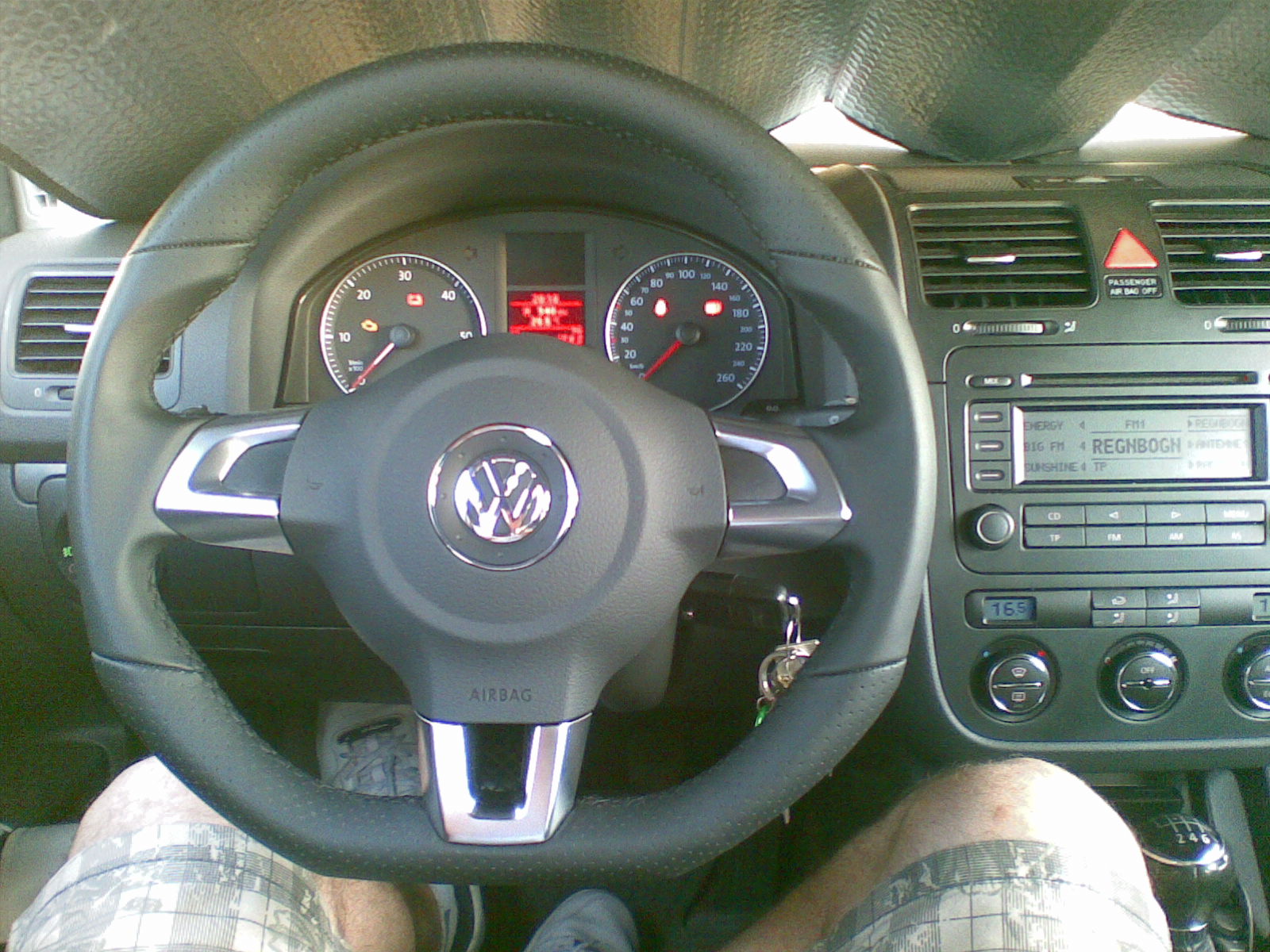

@cosmin22, pune si tu cateva poze cu noul volan instalat.

Am pus si o poza cu volanul:)
Foarte misto volanul, cat ai dat pe el? Dar sac, ca nu ai CB Plus :vaidecapulmeu:.
De asta e, nu poti sa le ai pe toate. Asta e masina de cumparaturi si de facut naveta :vaidecapulmeu:
Aveam volanul vechi in patru spite de plastic si ma enerva la culme. Si daca tot voiam cu 3 l-am gasit pe acesta.
Am dat cam 320 sau 325 eur cu transport cu tot.(volan+airbag+cablu).

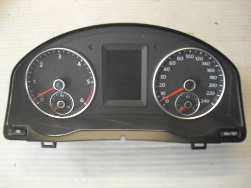

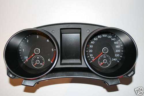

noile ceasuri de Jetta
Modificat de florin r.
dar airbagul se potriveste cu calculatorul de aibaguri?
Dupa pererea mea, ceasurile de bord de la Jetta 2010 sunt identice cu cele de la Golf 6.
La jetta lipseste acele plastice rotunde, fata de golf 6.
Am atasat si niste poze(singura diferenta pare sa fie butoanele de reglat ceasul si reset trip).
Am gasit si urmatoarele coduri:
pt jetta: 5M0 920 870 C
pt golf 6: 5K0 920 870 C
Modificat de Bobby_19
Daca te referi strict la turometru sau vitezometru, ai dreptate , sunt identice, insa ansamblul instrument cluster, nu e deloc identic cel de golf 6 cu cel de jetta.
Este foarte diferit, nici macar curbura din partea de sus nu este la fel , ca sa nu mai zic de sistemul de prindere din partea de jos.
M-am uitat 5 minute la poze si pot sa spun ca sunt foarte diferite.
