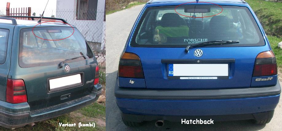

Am vazut asa ceva pe ebay. seamana foarte mult cu cel din poza lui robert28 de pe prima pagina a acestui topic.
stop frana
Vanzatorul spune ca e de polo 95-00 sau vento 96-98.
Oare o fi la fel ca cele OEM montate pe G3?
pe vento nu este al 3-lea stop probabil sigur este puss..asa am si eu dar nu il am in interior ci in exterior intre eleron si portbagaj si se vede si da destul de bine la estetic parerea mea:D:D:D:D

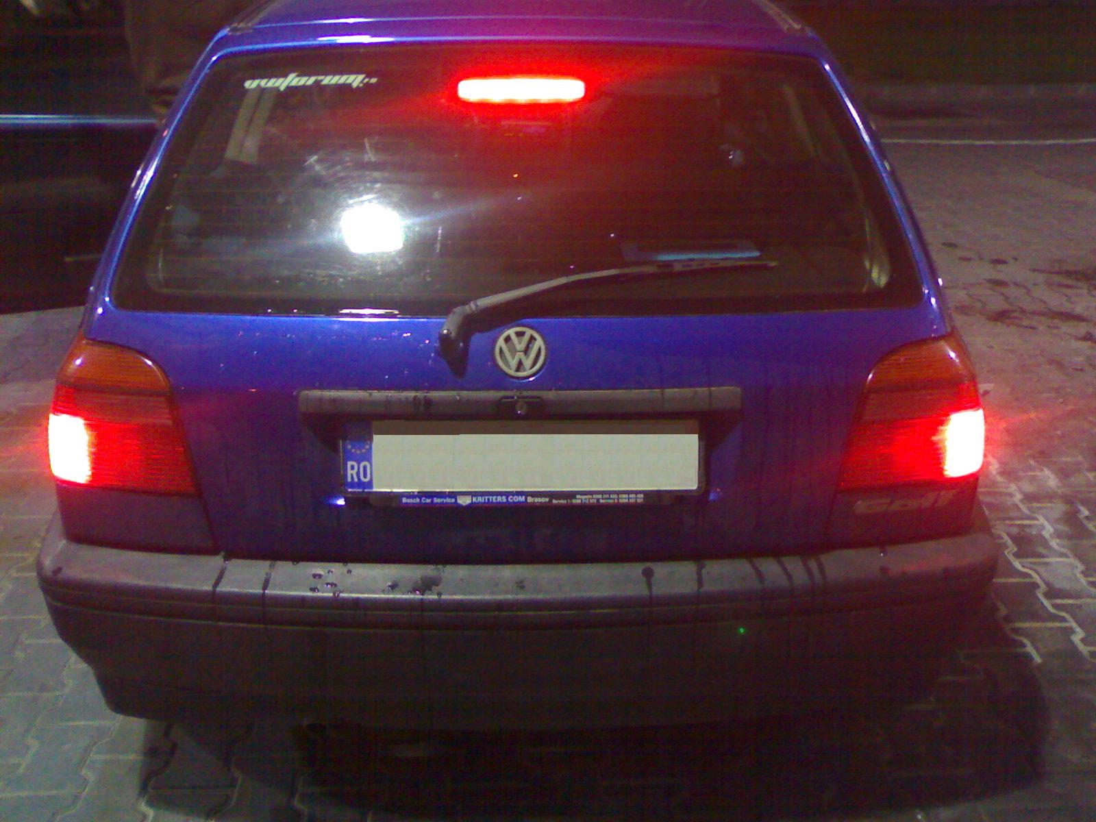

eu miam pus si al 4-lea stop sun spoiler.acum intrebarea este :stie cineva sa-mi zica si mie cum sal fac sa clipeasca cand apas frana??are cineva idee???
Cred ca ar merge sa-i pui un releu de semnalizare. Daca e pe leduri , va clipi mai des decat semnalizarea pe bec.
da e pe leduri dar dac zici ca va clipi mai repede decat semnalizarea e prea repede ceva mai lent .ca si semnalizarea ar fi bine.o sa incerc cu releu sa vad cum iasa:D
Daca vrei sa clipeasca lent, trebuie sa pui in paralel cu stopul o rezistenta (5-10 ohmi ....incerci si vezi cu care merge mai bine) care sa pacaleasca releul...ca si cum ar merge pe bec.

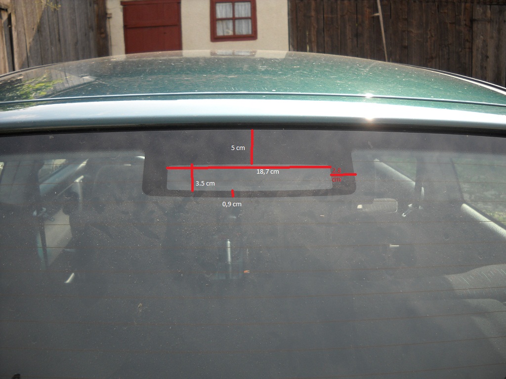

Vreau sa adresez o rugaminte celor care au al 3-lea stop din fabrica sa imi spuna si mie dimensiunile exacte ale conturului negru (ce inconjoara stopul). Vreau sa montez al 3-lea stop si nu imi place cum arata fara acel contur si vreau sa il fac din folie la dimensiunea exacta. Astept masurile voastre . Va multumesc ! :Driver:

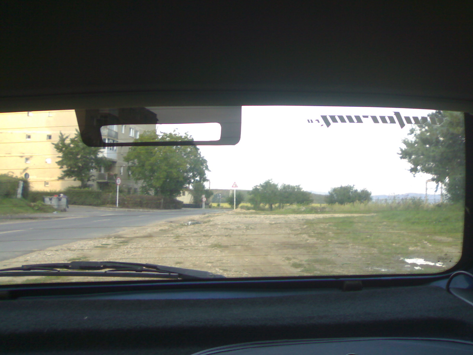

Mi-am montat si eu stopul OEM . Conturul din vopsea de pe luneta l-am reprodus din folie de 95 % si se vede foarte bine .
Pe aceasta cale ii multumesc inca o data lui Dacro pentru dimensiunile furnizate .
Modificat de Tracto
