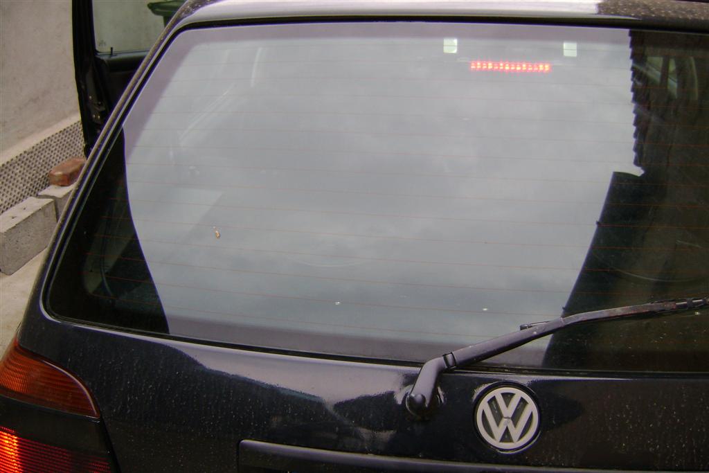

Salutare ! Am observat faptul ca unele Golf3/Vento au in dotare cel de-al 3-lea stop . Din pacate eu nu il am si doresc sa il montez nu numai din motive de siguranta dar si pentru estetica masinii , OEM . As avea respectuoasa rugaminte sa imi dati niste detalii despre acest stop/poze . In primul rand ma intereseaza sistemul de prindere/ fixare . Daca masina nu a avut din fabrica ce piese mai trebuie sa procur pe langa stopul propriu zis. De asemenea ma intereseaza daca stopul la golf 3 hatchback este cu leduri sau becuri (la variant am aflat deja ca este pe bec) , iar daca este cu becuri daca se pot inlocui cu niste leduri. Prefer ledurile dintr-un motiv intemeiat : consum de energie redus si cel mai important , ledurile se aprind cu 0,2 secunde mai rapid decat becurile clasice , incandescente. Te pot salva de un poc neplacut din spate. Multumesc !

La mine nu e ca in poza de mai sus; e prins pe luneta in interior (e OEM). Are 5 becuri de 5W si se pot pune si leduri. Fac maine niste poze si le pun aici.
Da stiu. Este in interior .Am pus acele poze doar de "decor".

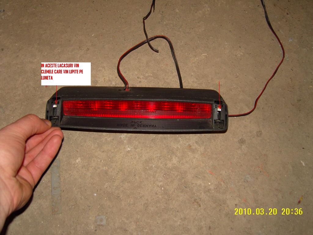

Pai hai sa te ajut putin si in acelasi timp sa iti spun ca la variantul meu al-3-lea stop este format din 5 becuri W5W similare cu cele din pozitie si nu cu un singur bec.Prinderea de luneta se face cu ajutorul a 2 cleme care vin lipite de geamul lunetei si este alimentat de circuitul electric al stopului de frana din partea stanga.Am explicat strict despre varianta OEM.Bafta!

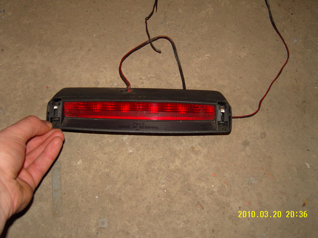

Tracto uite o poza cu al meu stop.El se prinde luneta cu ajutorul a 2 cleme care sunt lipite de geam,momentan nu am poze si cu acele cleme,desigur eu ti-am scris despre varianta OEM.Bafta!

multumesc robert. niste poze cu cel de pe hatch ?
multumesc !
este identic cu cel din poza de mai sus, difera la cele cu eleron, prin faptul ca sunt incorporate in eleron
Modificat de fkt_cristian
am crezut ca cel de pe variant difera fata de cel de pe hatchback . multumesc !
Tracto avand ambele modele in decursul timpului iti spun ca atat la hatchback cat si la variant sistemul de prindere este acelasi.Am mentionat mai sus cum se prind de luneta,prin acele 2 cleme mai exact.
