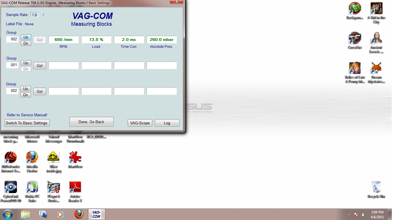

AM pus vag comul pe ea..aveti poze cu valorile care au iesit la scanare...curios e ca imi da aceleasi valori si cu mufa cuplata si cu ea decuplata la senzorul de presiune...citeste pe vag com presiunea din alta parte?post-10346-0-31086500-1302092866_thumb.jpost-10346-0-76683700-1302092879_thumb.jpost-10346-0-03088300-1302092891_thumb.jpost-10346-0-48441000-1302092922_thumb.j
