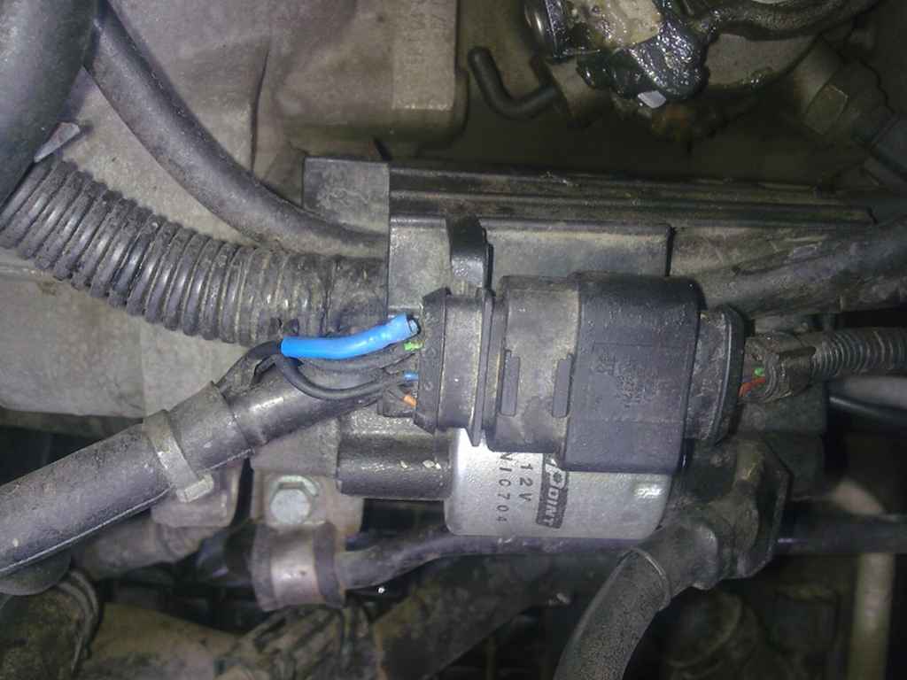

Dupa o cautare amanuntita,nu am gasit nimic asemanator cu problema mea,de cateva zile am observat ca la mufa cu cablurile ce trec peste electromotor unul din fire este iesit,ori lam rupt eu din greseala cum am lucrata la senzorul de temp,ori sa oxidat si sa rupt,am urmarit unde duce da chiar nu imi dau seama de la ce sunt,vreo 4 zile am umblat asa cu el asa rupt astazi l-am lipit la loc dar cam aiurea pt ca nu am reusit sa scot pinul afara ca sa il cositoresc calumea,se pot scoate pini respectivi?de la ce sunt cablurile alea?chiar nu am simtit lipsa la nimica find rupt doar ca stiu ca nu asa trebuie sa fie,aveti si voi izolatia aia albastra peste ea?sau sa mai lucrat la a mea

Aia e mufa T4l, pe pinii 3 si 4 (verde/negru si maro/negru) e comanda de cuplare pentru ambreiajul de AC, pinul 1 (maro/rosu ) e informatia de la alternator W si se duce la ECU, iar pinul 2 (albastru) tot de la alternator D+ si se duce la bord.
Dupa cum vad in poza, ca nu se vede numerotatia pinilor, cred ca nu-ti merge AC, ia vezi, cupleaza compresorul ?

Salut,sigur nu iti merge AC-u,asa am mai intalnit la un prieten la un golf 4,daca nu poti sa bagi firu innapoi in mufa poti sa sari peste mufa cu un strap si rezolvi problema,numai bine
Al Bundy,multumesc mult astept sa se incalzeasca un pic mai tarziu sa pot porni clima,dar mai mult ca sigur nu lam cositorit calumea ca sa aibe contact perfect,cand am desfacut mufa mam uitat in ea si parca ar fi posibil sa scoti pinul ala afara ca sa il cositoresc bine doar ca nu stiu cum

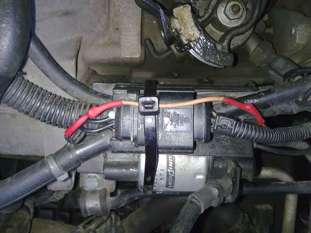

deci strapu este sa sari de mufa,sa legi un fir de cel dinnaintea mufei si sa il legi de firu de dupa mufa,sunt si niste ''cleme''sa zic asa care se folosesc la montarea cablurilor prin masina fara a se taia firele,dar mai simplu legi efectiv un fir(il cositoresti) si efectiv sari mufa si il legi de celalalt fir de dupa mufa,faci o improvizatie,si ca sa fi sigur ca izolezi calumea si sa nu se desfaca pe viitor pui varnis peste partea unde ai lipit/innadit(varnisu este un tub de cauciuc care la caldura/foc se strange si ia forma elementului/firului pe care il pui)dar atentie sa bagi varnisu innainte sa inchei lucrarea,sper sa te ajute poza,este super simplu,sau mai oti sa pui gen mufa in capetele firelor,dar izolarea cu varnis este mai buna ca nu permite intrarea apei,se gaseste la toate magazinele cu specific electronic,sper ca nu te-am ametit :icon_thumright:

Problema e rezolvata,poate un specialist il facea sa nu se observe,dar mie asta mia iesit:)ce conteaza e ca acuma functioneaza clima
