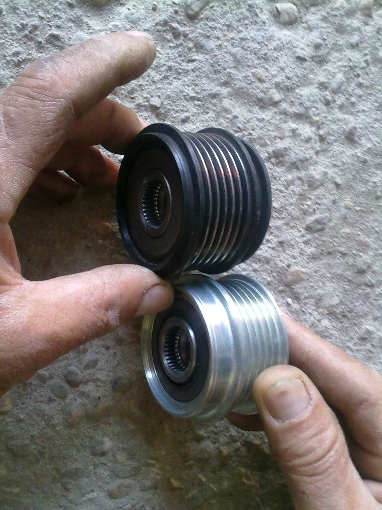

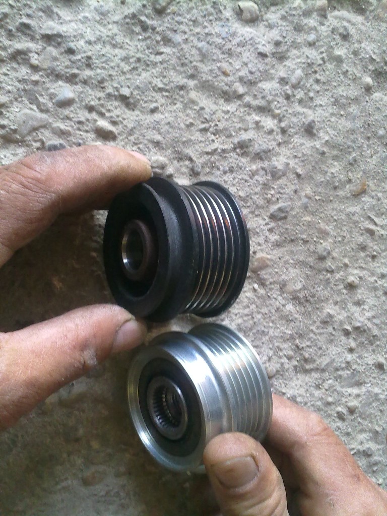

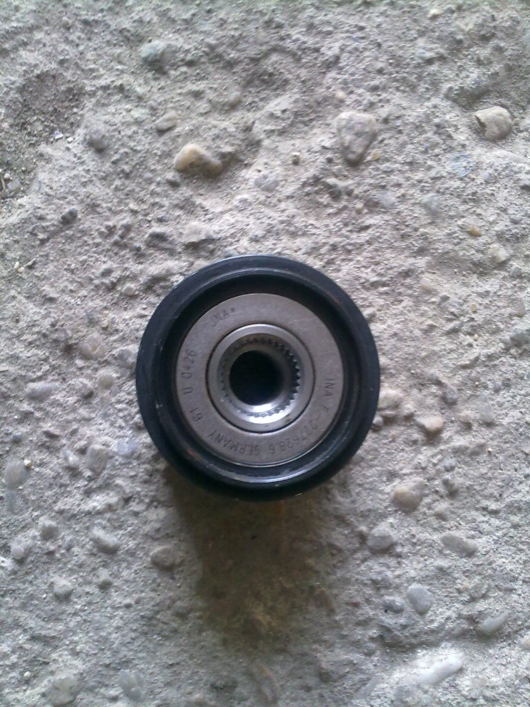

... promisesem ca vin cu ceva diferente intre rola alternator veche si cea noua [cea care nu se potriveste] :
post-24053-1273148819_thumb.jpg post-24053-1273148823_thumb.jpg post-24053-1273148827_thumb.jpg
Cel argintiu e cel nou si .. e fix in oglinda contruit. Eu am nevoie de unul care sa aiba partea "mai groasa" la interior si nu la exterior.

Am schimbat ieri Rola Alternator [Frai] si parca viata`i mult mai linistita acum in masina. Abia dupa ce am cumparat am observat ca`i facut de FEBI. Sper nu fie probleme.
Nu mai scartie/caraie volanul, motorul parca nu mai vibreaza cum o facea inaninte.. :Driver: O investitie buna, zic eu :icon_thumright :
