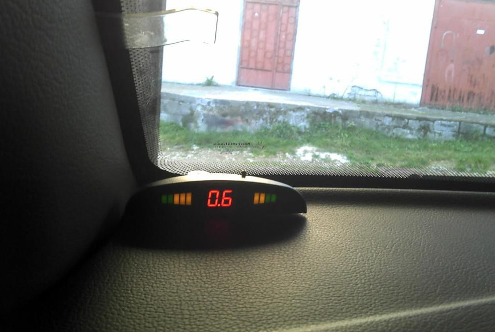

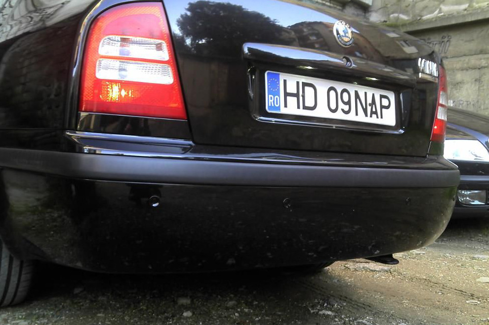

11) Anno Domini, 2014, în sfârșit ! :lol:  Am montat niște senzori de parcare PNI Escort S4, cu display și, cel mai important, am făcut upgrade la anvelope. În loc de vechile Sava Perfecta, pentru vară am luat Goodyear EfficientGrip Performance și în loc de Sava Eskimo, pentru iarnă am luat Continental TS850, pe 195/65/R15. Cum tablele mele de iarnă erau pe 14”, am cumpărat alte 4 table originale Skoda și 4 capace pe 15”.

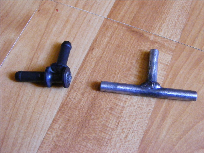

Soluția unei șaibe oarbe la intrarea în EGR nu ar fi funcționat pentru mine, întrucât ar fi tras în continuare aer fals prin gaura din țeava care duce în clapetă, așa că am pus o șaibă oarbă din tablă zincată fix la țeava care intră în clapetă. Ceea ce am uitat să zic e că, atunci când am remontat totul, pe motivul nervilor pe care mi i-am făcut cu țeava și cu distribuitorii de piese, am forțat prea tare un furtun de apă și-am rupt un teu din plastic, cel care face legătura între furtunele de la  auto-aerisirea sistemului de răcire. E redundant să spun că nu am găsit niciunde un teu de genul, doar pe original... în vreo 5 zile. Ca urmare, am mers la un nene care e meșter sudor și mi-a făcut unul din țeavă de 8mm, am pus coliere cu filet pe cele 3 furtune și ... așa moare, nu mai pun acolo teu de plastic 4.gif În cele din urmă am montat totul la loc, am pornit mașina, a luat-o la sfert, am lăsat-o la ralati până a pornit termocupla: mers lin, fără oscilații ale turometrului, fără vibrații ușoare transmise în caroserie. Am făcut o tură mai în forjă- mașina trage excelent din ture joase, nu mai are acele ușoare ezitări pe care le-am descris anterior și, în mod surprinzător, trage destul de liniar până acolo unde se termină puterea maximă.
