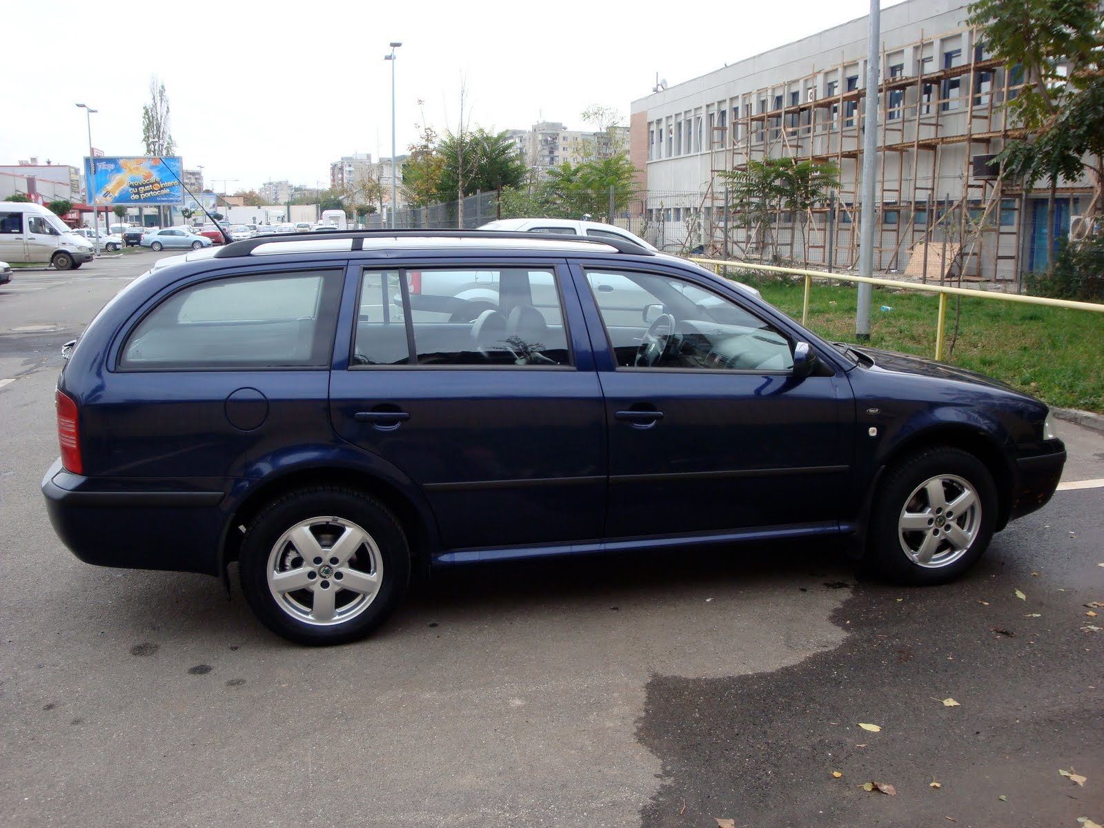

Masina este model Elegance, ca dotari are tapiterie piele, esp, climatronic, geamuri si oglinzi electrice, 4 airbaguri.
Un mare plus fata de versiunea normala, fara 4x4, este puntea spate independenta. 4x4 isi face treaba pe vremea asta impecabil. Nici o patinare pana acum.
Si cateva poze mai vechi cu masina :))
