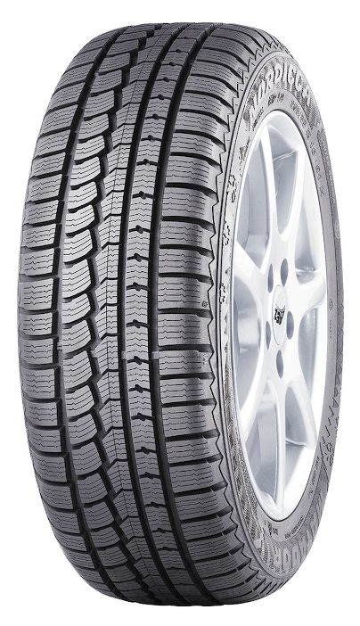

din moment ce nu am dat masina, am luat cauciucuri de iarna sa fiu in regula. matador la 314 lei , bine ca am apucat sa le iau acum sub 350 nu mai sunt decat chinezarii

maine imi montez cauciucurile de iarna si pe fata , noroc ca atunci cand am lovit bordura aveam cauciucuri de vara pe fata....oricum nu a patit nimic cauciucul doar janta s-a indoit , dar poate cele de iarna ar fi fost mai sensibile la socuri si imi parea rau de ele .
asteptam prima zapada :) sa ne bucuram ca s-a dat legea cu cauciucuri de iarna si nu le-am luat degeabapost-64712-0-87444700-1320595520_thumb.j
