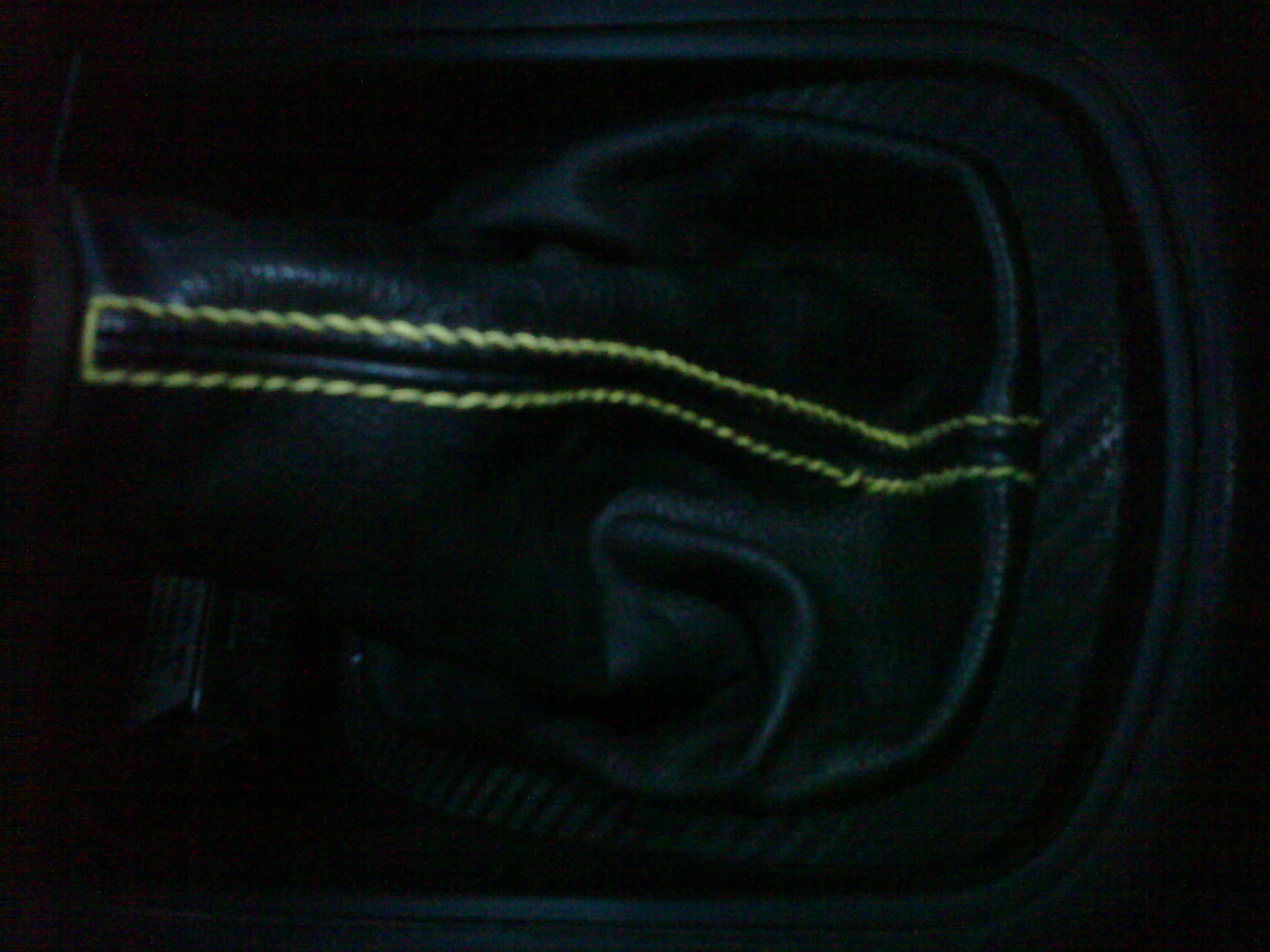

am facut si eu cusaturile la scaune cu galben, cum am vazut la tine :P . credeam ca e o hcestie usoara, in 2 ore fac tot interiorul :)) . am facut in 2 ore doar jumatate de scaun, si m-am lamurit ca voi pierde o ora pe zi toata luna ca sa termin masina
imi place foarte mult cum arata, dar am facut si eu la fel ca tine, la inceput nu am folosit ata speciala, si se va scamosa in timp(dupa ce m-am apucat mi-am adus aminte de ce am citit pe topicul tau mai demult). am vorbit cu cineva sa imi aduca speciala pentru piele, tot galbena

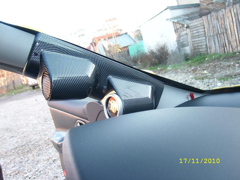

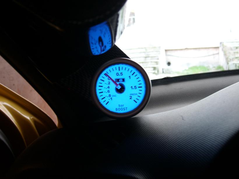

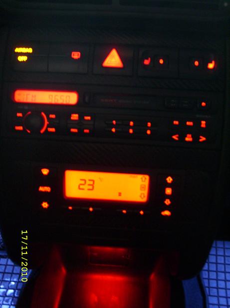

am montat si foot lights pe leduri la interior(sunt ALBE, dar ca de obicei aparatul meu foto scoate ce culori vrea el iar in poze par albastre ) , un ceas de boost si un suport pentru el.
suportul este universal pentru 2 ceasuri, vreau ca in vara sa pun si ceas pentru temperatura uleiului, acum nu imi venea sa fac teste cu flansele care trebuie puse pentru sonda acelui ceas de temperatura. E timp pentru asta cand se incalzeste , la primavara.

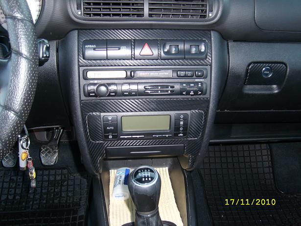

pentru un inceput de an bun, i-am facut cadou masinii un cd-player, deja ma enerva sa bag mereu modulatorul in bricheta, sa ma chiorasc la ecran sa vad melodia, etc.
am tot cautat pe net ceva cu culoarea rosie si la butoane si la ecran, si doar la LG am gasit ceva care sa se incadreze, asa ca l-am cumparat(din playerele entry-level, modele de varf la 700-1000 ron sunt destule cu iluminare variabila)
http://www.lg.com/ro/tv-audio-video/car-audio/LG-LAC3900RN.jsp acesta este modelul
aveam de ceva timp rama aceea adaptoare, si am imbracat-o in folie de carbon , ca si restul bordului

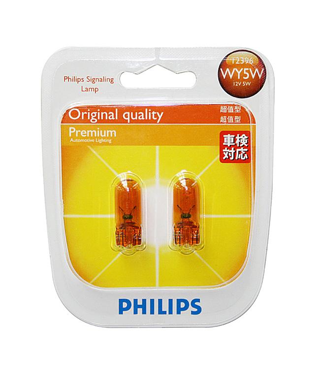

la pozitie sunt becuri wy5w (folosite de obicei pentru semnalizare, la alte marci) , iar pe proiectoare am pus folie transparenta galbena.

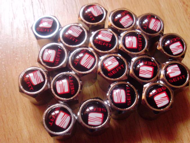

acum serios, merci pentru capacelele de valve. inca nu le-am pus.
De unde ai capacelele acelea de valve?!
Exista si pentru Skoda?
Exista pe ebay sau, de exemplu, eu am gasit de cumparat prin statiuni in Grecia, dar nu mi-am luat gandindu-ma ca mi le fura :D

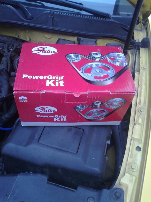

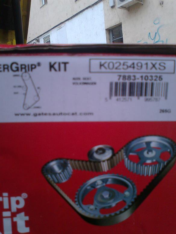

in alta ordine de idei, la implinirea a 120.000 km am schimbat si eu kitul de distributie.am luat GATES, si cand le-am dat jos pe cele vechi, am vazut ca erau aceeasi marca. rolele pareau bune, cureaua era cam crapata pe interior, imbatranita
uleiul si filtrele le schimbasem deja la 119.000 sau pe acolo. ulei 5w40 mobil si filtre mann
am mai schimbat si un burduf de planetara + bucsele de bara stabilizatoare-NU mai iau asa ceva decat originale
verificat bucse/pivoti, etc ce mai are pe fata si sunt ok, dar cat de curand incerc sa ii pun bucse de cupra R pline la bascule
Modificat de mihai20
am pus o poza cu kitul de distributie, daca are cineva nevoie de cod eventual

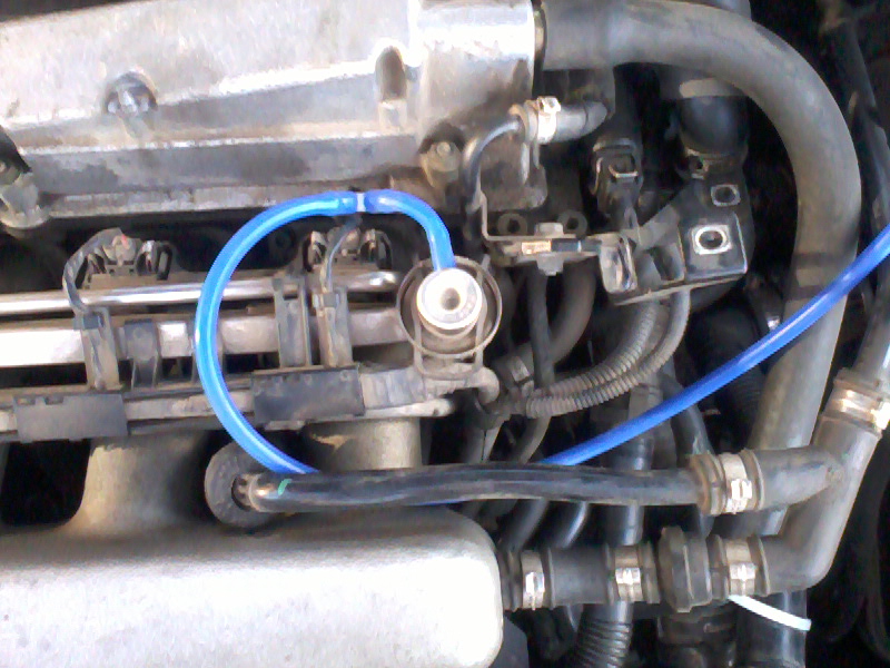

si o poza cu furtunelul folosit pentru ceasul de boost. m-am legat la regulatorul de presiune in rampa de injectie, am vazut ca mai toti aici se leaga cu el si sincer e si cem mai usor, ca mai erau si alte variante, dar asta e cea mai accesibila

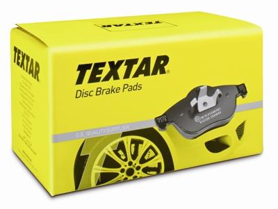

am schimbat placutele fata , la 122.000 km
am pus textar, astept sa se rodeze un pic, sa se aseze bine pe discuri sa vad daca se simte vreo imbunatatire fata de remsa cu care am mers pana acum (cu care luasem masina)
