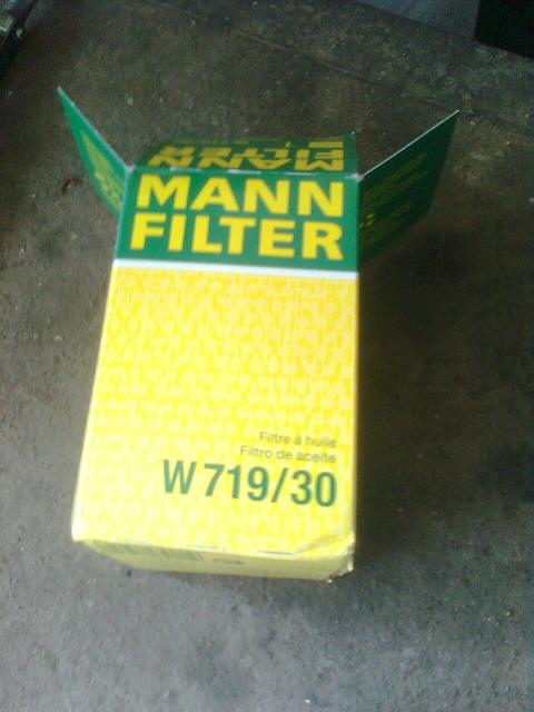

acum am facut si eu schimbul de ulei si filtre, am luat-o la 105.000, dar am avut altele mai importante de facut la ea, plus ca vazusem ca uleiul era proaspat schimbat, filtrul se vedea si el schimbat, si am zis ca pot merge 2-3000 asa.
fostul proprietar mi-a spus ca bagase in ea la ultimul schimb ulei 10w60.... am considerat ca e prea gros pentru un motor turbo, plus ca nu avea normele vw 502.00 etc, si am pus ulei 5w40, Mobil
baiatul a fost sincer, se vedea ca uleiul nu are mai mult de 3-4000 km....eu am facut 2600 de cand am luat-o, si mi-a spus ca il schimbase cu maxim 1000 inainte sa iau masina. uleiul arata foarte bine...innegrit in limite normale, dar nu se simtea deloc subtiat, si la joja nu pare sa fi mancat nimic din el. ramane de vazut cu 5w40 cum se comporta
imi cam pare rau ca nu am reusit sa pun Motul ca oricum era la acelasi pret, dar nu mai voiam sa astept sa fie pe stoc.
am avut o surpriza la bujii....ma asteptam sa le gasesc pe cele de fabrica, dar se pare ca s-a facut service-ul conforma cartii masinii, caci acolo scria ca au fost schimbate bujiile la 70.000, si se pare ca au fost schimbate, caci nu prea aveau uzura, aratau foarte bine, si nici probleme nu mi-au facut, masina mergea foarte bine, chiar si in ture mari nu se simtea vreo ezitare de la aprindere.
cele de pe masina erau Bosch platin ..... eu am luat bosch super4, astea le-am gasit recomandate chiar pe site-ul bosch si de asemenea in programul unui distribuitor de piese cu care am colaborat.
am pus si un aditiv de benzina Duralube, am folosit la toate masinile mele, si sunt de parere ca isi face treaba.
aditiv Duralube - 40 ron
filtru de benzina Mann - 35 ron
filtru aer Mann - 35 ron
filtru de polen Mann (simplu nu cu carbon activ) - 26 ron
filtru ulei Mann - 25 ron
ulei Mobil 5w40, 4 litri + 1 litru - 193 ron
bujii Bosch - 96 ron

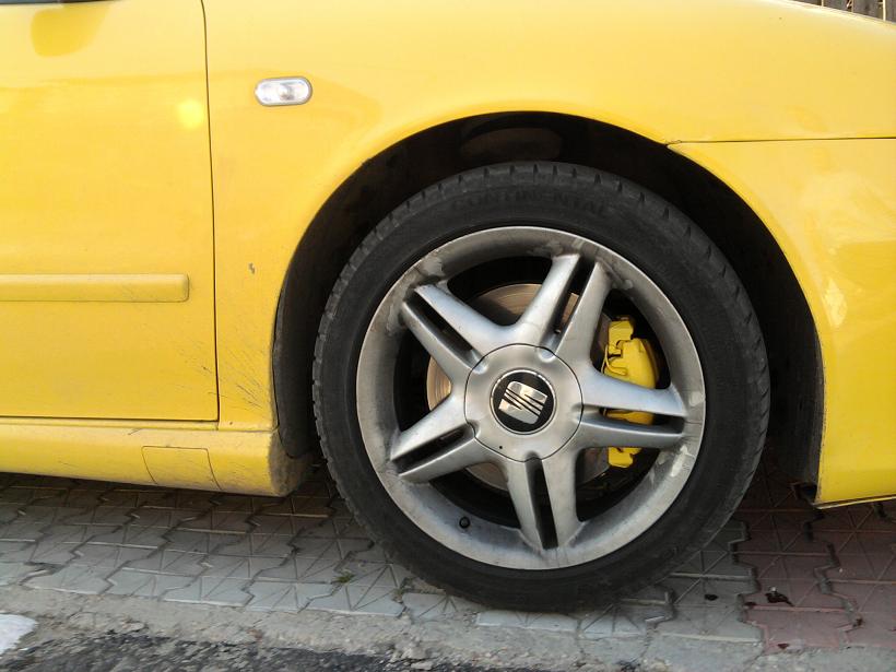

mergeam cu viteza destul de mare ...incepand cu 22 cam asa, si s-a desprins scutul de plastic de sub masina. zgomot infernal, ca ramasese agatat intr-o parte :(....m-am gandit ca s-a spart turbo,ca am avut o aventura asemanatoare cu alta masina , si sunetul era asemanator.
am franat usor, de frica sa nu fi ajuns ulei pe discuri (cum am patit data trecuta) , si cand ridic capota-surpriza. placuta pot spune, pentru ca ma asteptam la chestii mult mai grave. l-am desprins de tot, si am plecat spre casa cu viteza regulamentara :)
chestia asta ma face sa ma gandesc si la niste cauciucuri noi, pentru ca cele de pe fata sunt aproape de semnul de uzura
am pus si becuri de pozitie galbene, de fapt cam portocalii cum e semnalul. gasisem aici pe forum ca exista w5w si pe culoare galben si am tot cautat , pana intr-un final am descoperit ca sunt WY5W cele galbene. mie imi place foarte mult cum se vad. aparatul foto in schimb are o parere proprie, si nu vrea sa redea mai bine culoarea
vopsit etrierii galben

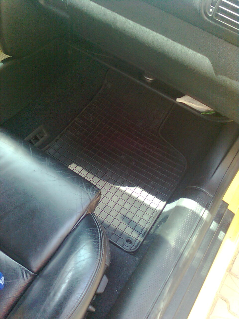

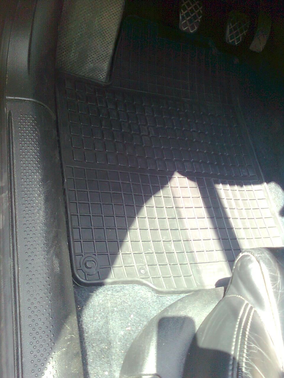

covorase mi-am luat de cauciuc, Petex e firma, am avut pe volvo s40 si am fost foarte multumit de cum s-au pastrat in timp. la seat in schimb mi se par foarte firave, e cauciucul subtire...cred ca mai bine luam oem :nono:. oricum, au schimbat mult interiorul , incomparabil cu improvizatiile initiale.

hai ca am pus poze si cu covorasele

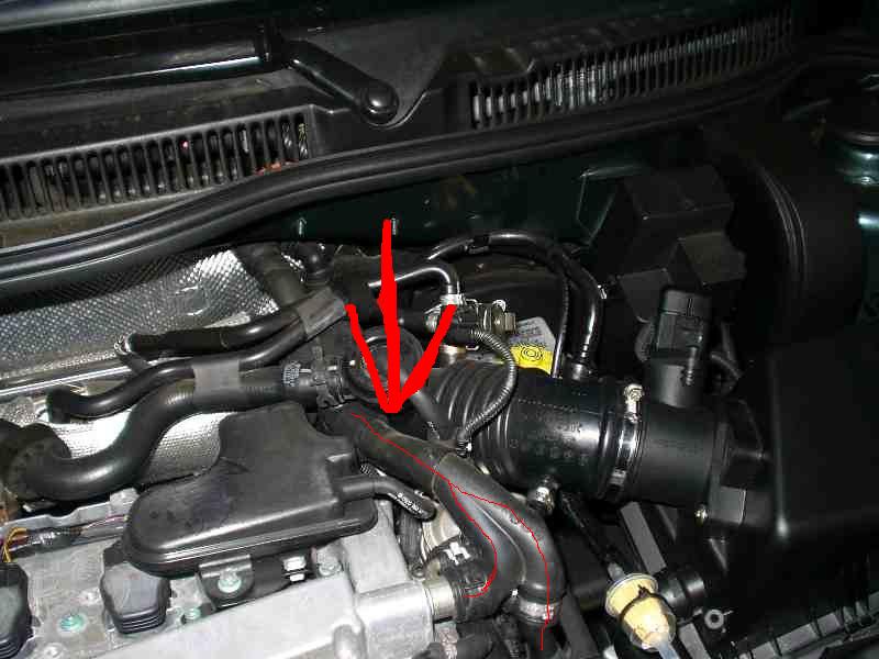

am atasat si o poza cu un furtun pe care vreau sa il schimb. daca stie cineva un cod sau cel putin denumirea acelui furtun, l-as ruga sa imi zica si mie, sa stiu ce sa caut
Modificat de mihai20
Furtunul ala in Y e de la sistemul PCV, de obicei crapa si cel in S care e in continuarea lui si merge pana la T-ul in care se afla valva PCV.
Eu am schimbat tot sistemul PCV cu unul din silicon de la 034 motorsport. Ai acolo si codurile...
multumesc de link cri-cri. au si furtunul acela si o gramada de alte produse interesante.
