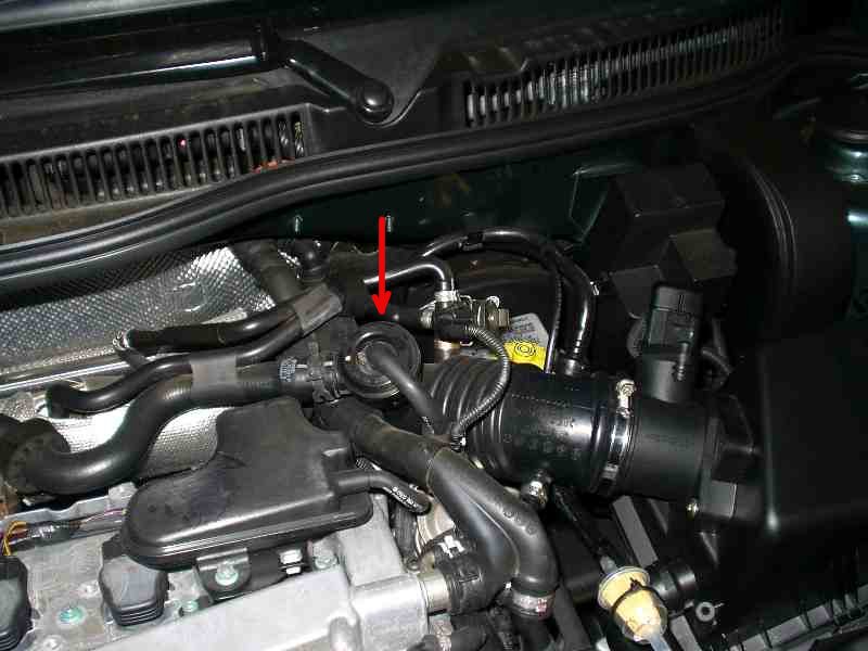

later edit: din unul din linkurile date de tine, se pare ca e o problemuta comuna cu furtunul de epurare, care la mine e anulat. e vreo problema ? anulat la modul ca s-a spart cel original iar fosul proprietar a pus un furtun normal in loc , orientat in jos la unul din capete , iar celalalt l-a mufat unde trebuia (zice el) ca eu oricum nu stiu cum trebuia sa fie. dar cel putin mi-a spus chestia asta.
sa ma agit sa il comand, sau nu ? daca ramane asa inca vreo luna, pana fac alte chestii mai importante la masina, e grav ?

DV = Diverter Valve

verifica-i PCVul -asta face probleme cand e rece si trepideaza. (cauta in linkurile alea ce e ala, si ce e DVul) si daca e anulat, vezi cum si incearca sa pui poza. eu te-as sfatui sa-l pui cum e stock.

legat de diverter valve....e acelasi lucru cu pop-off valve ? am mai avut un volvo turbo, iar acela avea asa ceva.....arata la fel ca cea din poza pusa de cri-cri,doar ca era metalica nu din plastic.

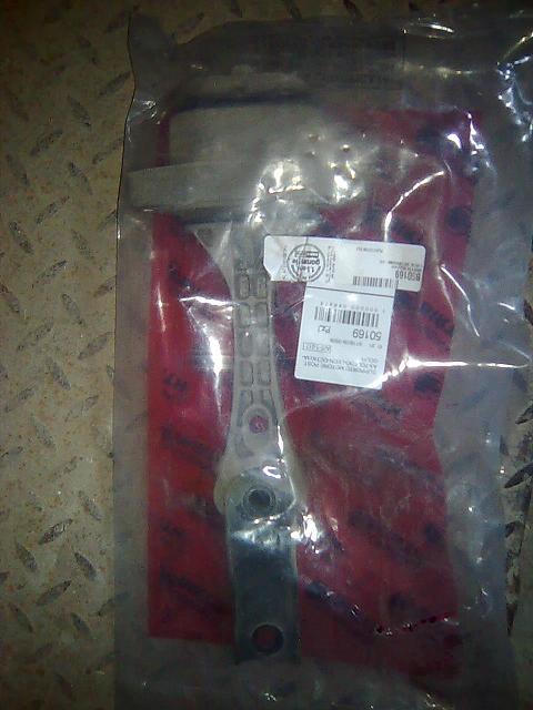

rezultat : un tampon rupt la motor, bieleta de pe stanga dusa rau, prinderile de la toba medie rupte :(
in schimb pe parte electronica nici o eroare inregistrata...chestie care m-a bucurat foarte tare.
nici de debitmetru, nici de DV, nici bujiii :) .... presiunea in turbo a iesit undeva la 0.8-0.9
tamponul de jos de la motor l-am schimbata saptamana trecuta, iar astazi mi-a venit si bieleta de stanga, si daca tot ma duc la mecanic, am zis sa schimb si uleiul din cutie ca nu imi apare in cartea service sa fi fost schimbat vreodata si rau nu cred ca i-ar face.

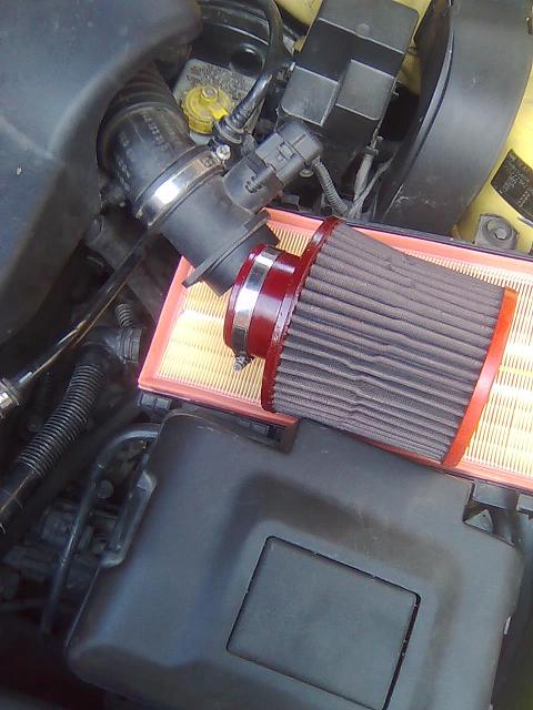

filtrul de aer aveam de la fostul proprietar unul sport BMC, dar mi-am luat carcasa originala si filtru mann pentru ea.....ca rezultat....nu mi se pare deosebire la cum trage, in schimb nu se mai aude deloc cand iau piciorul din acceleratie...cu filtrul ala sport se auzea un fasait pronuntat, gen BOV. pe de alta parte, nu era CAI, era filtru simplu si primea aer cald de la motor, deci cred ca am facut bine ca ma revenit la cel de fabrica, mai ales ca vine vara.
am atasat o poza cu filtrul care l-a avut pe ea masina, dar m-am gandit sa pun poza abia dupa ce montasem partea inferioara a carcasei originale, si filtrul de aer.....oricum, ideea e ca pana azi nu exista deloc carcasa la filtru , nici macar partea prin care trage aerul.

cand ai timp, schimba-i si lichidul de frana. o data la 2 ani trebuie schimbat.
daca ala e "dogbone" (nu vad bine in poza)..mai bine puneai unu sport. powerflex sau THS.
si daca mai te redresezi cu banii, pune-i un furtun siliconic dupa filtru catre turbo. cand faci soft, va avea tendinta sa se sugrume asta stock.
