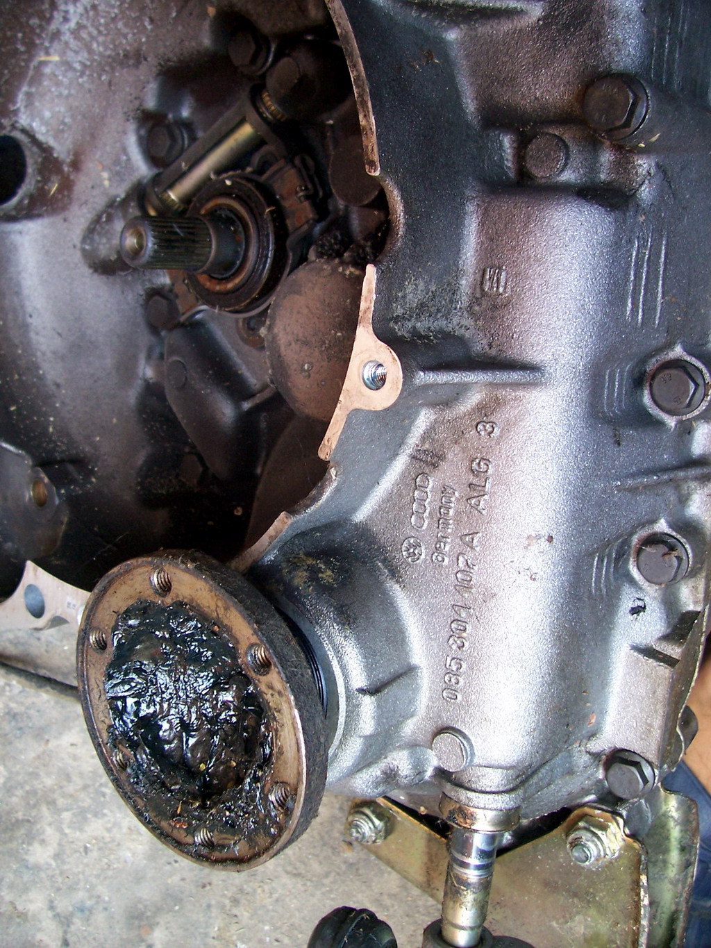

Detin aceasta cutie, si vreau sa stiu detalii despre ea.
Nu gasesc nicaieri, si am intrebat deja pe o sumedenie de golfisti.
Cutia este 4 TREPTE 4 R 20069.
CIUDATA ESTE CA SE COMPORTA MAI BINE DECAT UNA IN 5 VITEZE, INCLUSIV LA VITEZA MAXIMA.
Mentionez ca este montata pe 1,6 si trage ciudat de bine, adica am venit pe autostrada 195km/ora ...???????
Pls vreau si eu detalii, poate o fii cineva care sa stie ce e cu ea.
In principiu, as vrea sa o pastrez, dar, vreau sa stiu pe ce o pot pune.

Codul cutiei il gasesti in partea inferioara a carcasei ambreiajului, pe o portiune planata. E pansonat ulterior, nu turnat in aliaj.
marius_16V KR
cutia aia e cumva de syncro?
