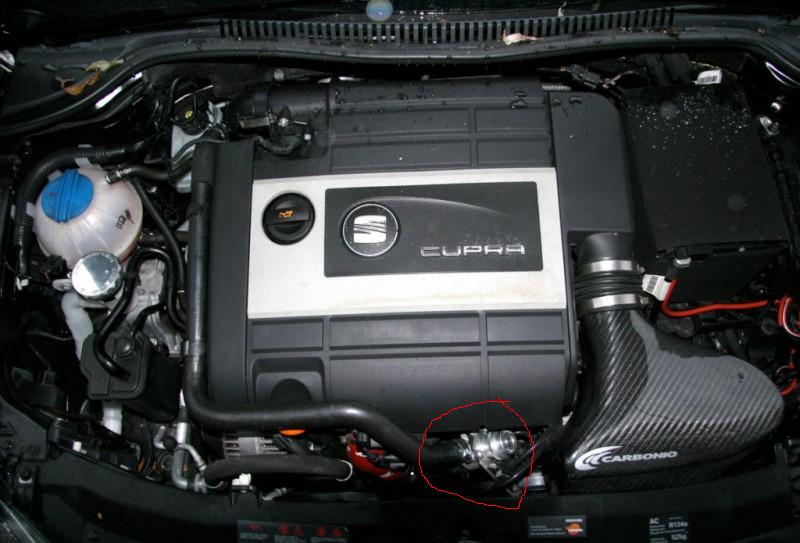

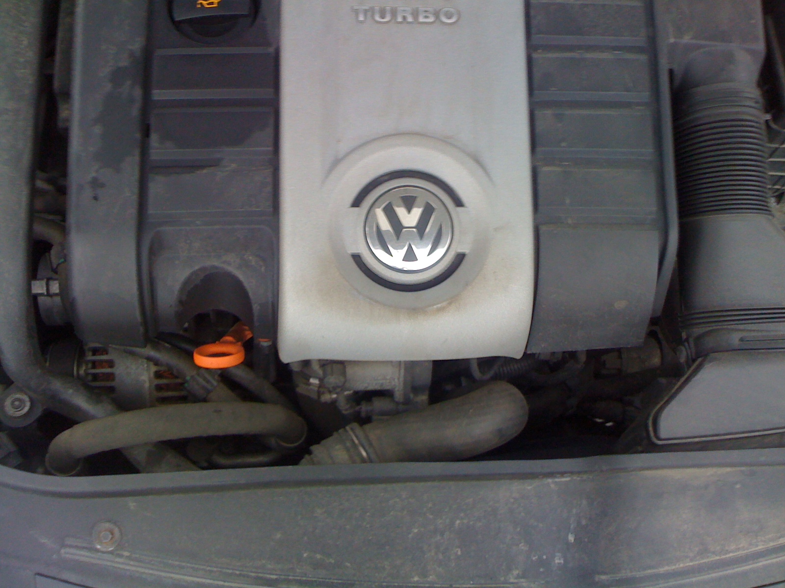

M-am intalnit cu fostul proprietar si mi-a zis ca el asa a luat masina, dar dupa parerea lui, ceea ce e montat pe masina nu e BOV ci DV. Si mie mi se pare ca zgomotul nu e prea pronuntat. Asa e la DV? Cum pot sa-mi dau seama ce am pe masina de fapt?
Modificat de Bestie
sunt mai multe feluri in care iti poti da seama.eu zic sa dai un search pe google ca sa vezi cum arata un DV si cum arata un BOV sau te duci la masina iei codul dupa piesa si gasesti pe net ce este...sau faci o poza si o pui pe forum si sigur te va ajuta cineva
@crazymih m-am gandit la variata cu fotografierea piesei de pe masina mea, dar nu stiu unde se afla... Asa, la suprafata, nu am vazut nimic.
Modificat de Bestie
DV-ul este acea supapa care permite depresurizarea admisiei atunci cand iei piciorul de pe acceleratie de ex. , sau cand iti taie ASR-ul puterea.BOV-ul este un distantator care se monteaza intre DV si carcasa turbinei, cu cateva gauri prin care iese aerul = prin care face "Fas". Cred ca cel mai bine faci sa schimbi DV-ul cu ultima serie, 710 D in capat(membrana de fier daca retin bine) si daca vrei sunet, cumpara-i o admisie (EvoMS, ITG, K&N etc etc) si o sa se auda si un fas dar nu la fel de puternic ca cel produs de BOV, impreuna cu un sunet mai pronuntat/sportiv de la motor si bineinteles ceva putere in plus.
Rectific, la 2.0 TFSI/TSI BOV-ul se monteaza altfel/in functie de model, eram cu gandul la al meu cand am scris :); doar Forge-ul se monteaza intre DV si carcasa turbinei.
Modificat de mOFO
@mOFO: completare (:)) - la 2.0TFSI cu K03, DV-ul este langa turbina, se monteaza cum ai zis prima oara; poza lui GTSport e de Cupra (K04, cu DV relocat de fabrica).
In regula :), bine ca am lamurit situatia, si o intrebare care probabil foloseste si initiatorul topicului: toate 2.0 TFSI cu K04 au DV-ul relocat de fabrica ? Avand ED30 ma gandesc ca are acelasi DV relocat (cum are Gtsport pe Cupra).
Am pozat ce se vede pe la motor...dar nu am zarit nimic care sa semene cu vreun BOV sau DV (am vazut poze pe site-uri...live nu stiu exact cum arata, dar sunt convins ca mi-ar fi sarit in ochi)
