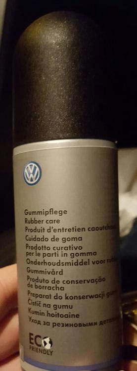

Azi am avut de lucru cu deschiderea geamurilor, fiind pline de gheata. Are cineva vreo recomandare cu privire la ce produse sa folosesc pt chedere? Am vazut pe un site ceva de la vw la 50 de lei si o solutie de la sonax pe la vreo 20 de lei.

Ca si solutie de chedere eu folosesc de un an Sonax Gummi Pflege. O data pe luna le gresez pe toate si nu am probleme sa-mi scartaie sau altceva.

Salut am si eu un passat cc..si mi-am luat un silicon special pentru chedere ..este special pentru timp de iarna sa nu inghete..
