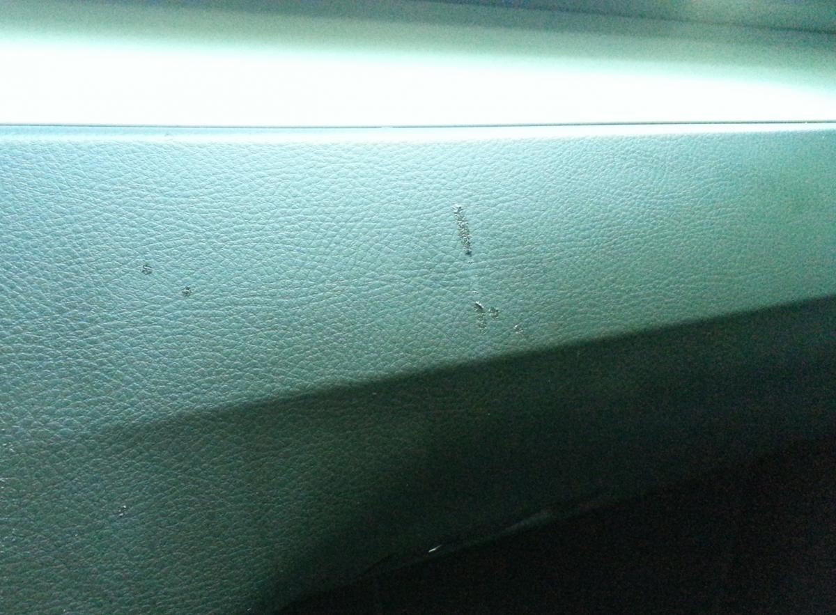

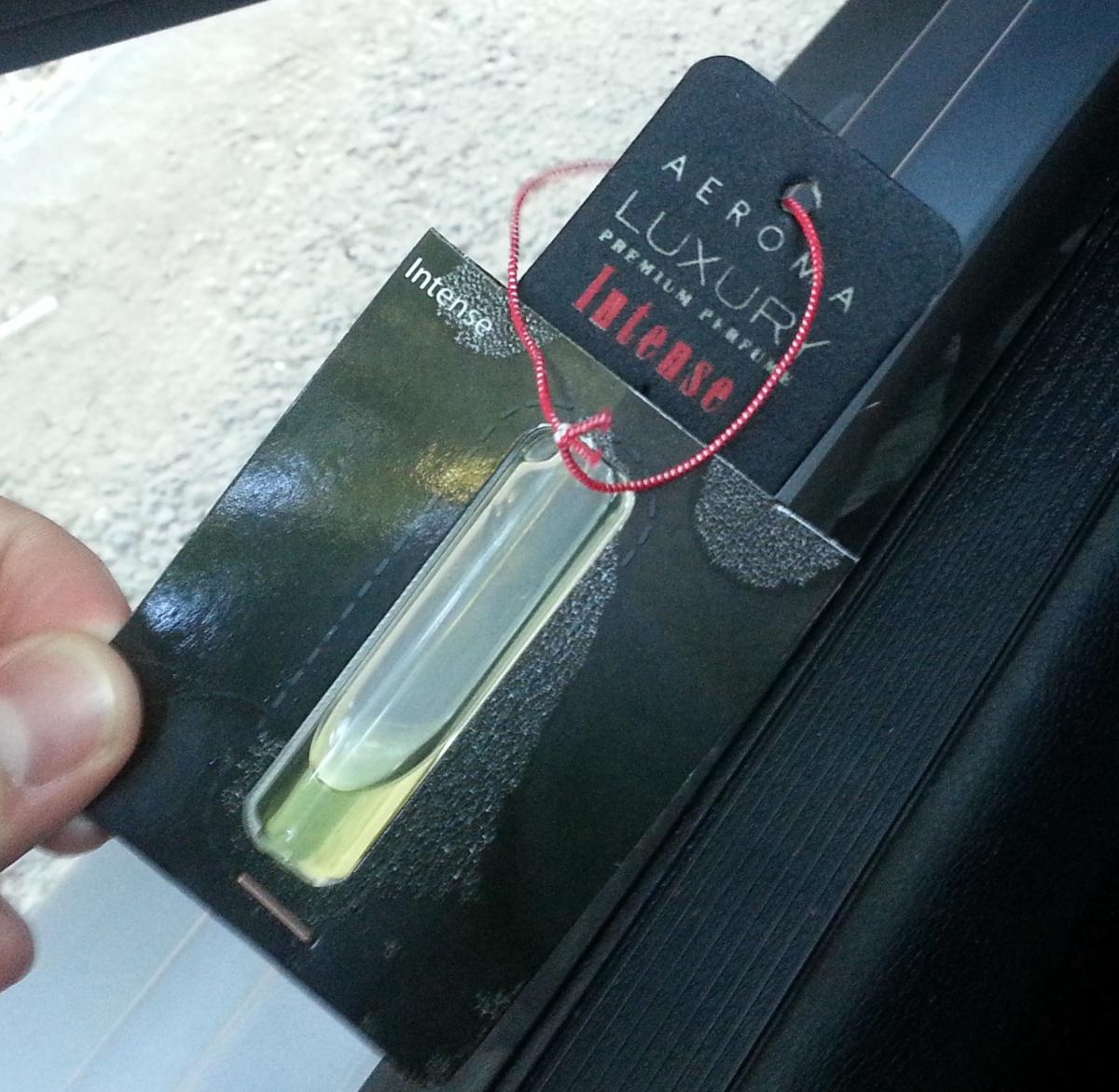

Sa nu cumparati niciodata porcaria asta sau ceva asemanator. Imi vine sa ma duc sa-i strang de gat. (luata de la auchan). Stie cineva vreo solutie pentru revopsit?
post-101318-0-56223800-1433263229_thumb.
post-101318-0-18741900-1433263231_thumb.
Din pacate asta este cea mai nasoala buba ce ti se poate intampla cu odorizantele, am patit-o la masina veche si nu prea ai ce sa-i mai faci la bord. De atunci folosesc numai odorizante de tip conserva. Pana si bradutii daca din intamplare stau foarte aproape de elemente din plastic/cauciuc ale masinii, le ataca.
Modificat de bubu182
exact - problema este veche, trebuie sa avem grija ce si cum folosim
