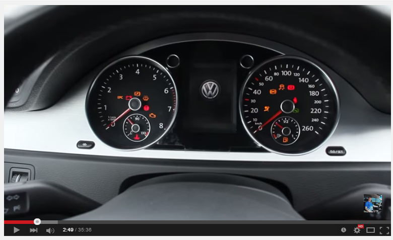

Am o rugaminte, cine poate posta va rog o poza cu toate becurile aprinse din bord cand se pune contactul.Am impresia ca imi lipsesc cateva becuri, probabil deconectate intentionat.
Vezi in poza asta sau in video la min 2:50:
post-132750-0-12025000-1427721811_thumb.
Nici mie nu imi apare piciorul acela si nici epc. Am impresia ca nici acel P. E vreo problema?
Mie nu mi se aprinde EPC ala...nu sa aprins niciodata nici nu cred ca il am....de la ce vine martorul acela??
Piciorul apare doar la DSG din ce stiu eu.
Da, piciorul e la DSG doar, EPC nu am nici eu, in rest am tot, dar bec de ulei nu apare la contact?
Hai ca fac o poza si la mine mai pe seara, epc ala nu cred ca l-am vazut prin bord, e posibil sa apara la modele mai vechi sau poate doar la benzina...
EPC apare doar la benzinare si piciorul verde doar la cutie automata!
Cozmin08 , iti multumesc frumos ,aia a fost problema. S-a rezolvat in 10 minute ! Dau o bere  :beerchug:
