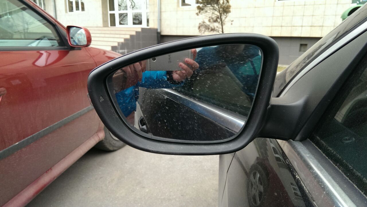

Am folie pe geamurile din spate si pe luneta...cele de fabrica. Am incercat cu blitzu de la telefon, retrovizoarea se intuneca instant, cea de la sofer nu face nimic. Ma gandesc ca fostul proprietar a spart-o si a pus una normala...trebui sa merg la mecanic sa vad :(
Led-ul este aprins.
atunci oglinda merge - fa o poza la laterala, sa iti zic daca e electrocromata sau nu.
stii sigur ca masina ta a venit cu oglinda laterala electrocromata ?
Nu are... iti trebuie sticla de oglinda electrocromata - care e scumpa... plus cablat.

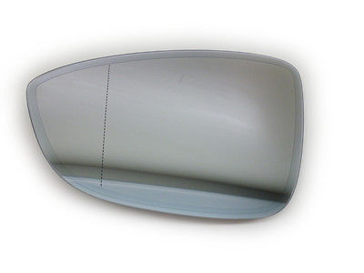

din pacate oglinda laterala electrocromata este o optiune - destul de scumpa sticla - asa cum am zis. Foarte putine Passat-uri au asa ceva.
Din ce am vazut pe net...150 de lei second aprox. E pret real sau e ceva fake
uite in poza cum trebuie sa arate.... vezi pe marginea ei, unde se vede delimitarea.
