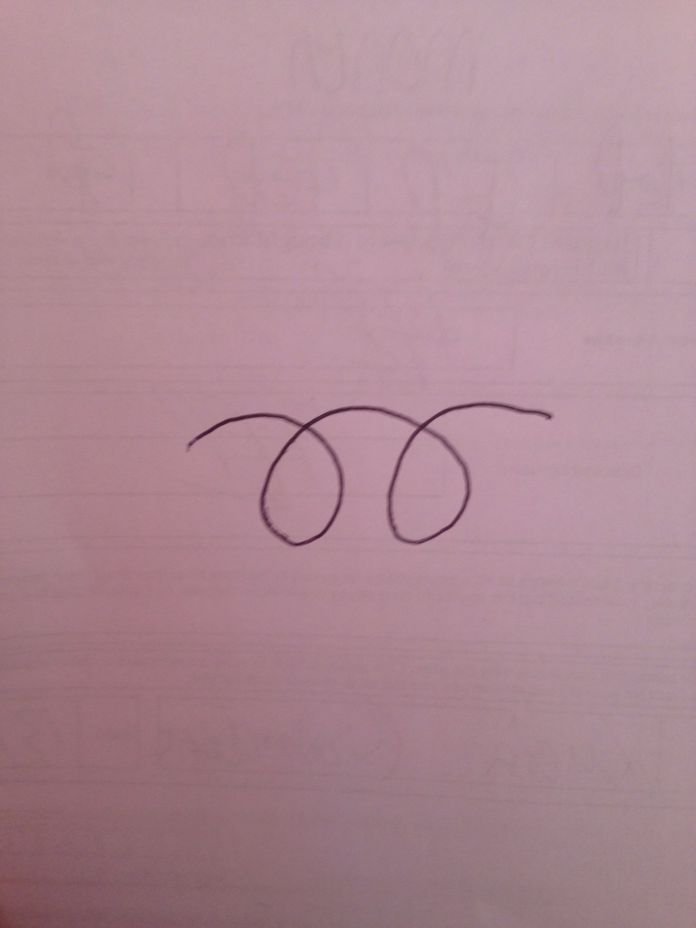

Salut ! Astazi mi -a aparut in bord, intermitent semnul din foto de mai jos si imi afiseaza : error start-stop system , fault in engine management system. Are cineva idee ce este ?post-144294-1424523434414_thumb.jpg
in cartea masini parca iti explica ce inseamna semnul respective.
