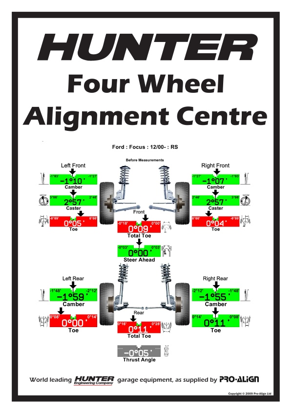

Astazi m-am programat pentru geometria rotilor 3D(Se face print inainte si dupa)
post-137593-0-23732500-1402121549_thumb.
