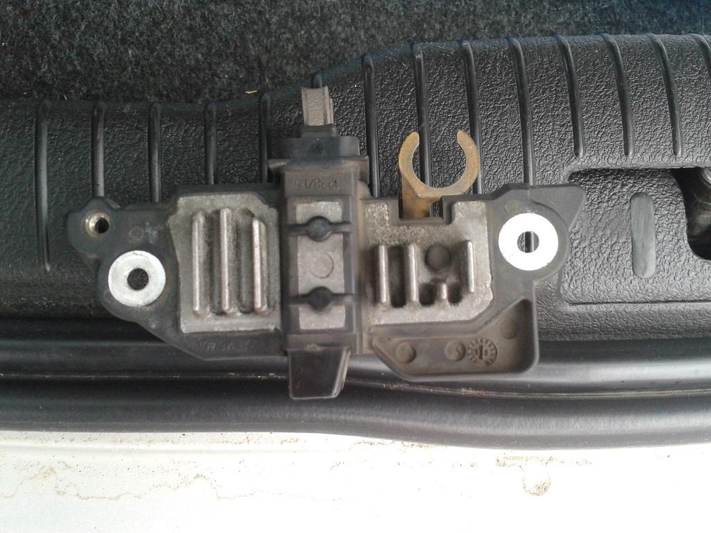

Astazi in  timpul mersului, s-a aprins martorul de la baterie si in BC afisa "Alternator Workshop", dar se comporta inca normal....ajung in parcare, opresc/pornesc motorul, martorul de baterie nu se stinge si dupa un timp ce turez, imi apare din nou mesajul "Alternator Workshop". Chestia dubioasa este ca, doar faza scurta nu are putere-intensitate si palpaie (este xenon after). Cand am pornit, inainte sa imi afiseze mesajul "Alternator Workshop", am auzit un 'poc' ca si cum am calcat cu roata pe ceva (gen tigla), sa fie vreo legatura?

Revin cu detalii....am masurat bateria cu motorul pornit, imi indica ~11.5V, dupa care in timp ce era pornita, am decuplat borna negativa  si motorul s-a oprit instant...deci, nu incarca, problema alternator?! (in timpul decuplarii bornei -, eram cu sondele de la aparatul de masura si indica 0). Cureaua arata oki, nu este slabita, rola pare oki, nu are joc, se invarte...

Problema a fost rezolvata; placa cu releu si perii a fost inlocuita, acum este oki, parca se simte diferenta ca incarca cum trebuie (am observat la inchidere/deschidere geamuri ca merg 'fin', inainte la inchidere geam, parca se chinuia cand trecea de jumatate, cel putin era mai solicitat motorasul....poate); daca asa este, atunci problema ca nu imi incarca corespunzator este de ceva vreme, dar nu am bagat de seama. Va trebui sa schimb cureaua de la alternator in viitorul apropiat ca este crapata si pentru orice eventualitate...
Cand am ajuns la service s-au aprins martorii in bord (ABS, airbag,  !, in BC afisa 'STOP'), m-am dus pe baterie ~8km si acolo s-a descarcat complet.
@Al Bundy, de ce nu este oki  ce am incercat sa fac cu scoaterea bornei (din greseli invatam), puteam sa stric ceva?

daca scoti borna cand motorul este pornit - poti arde diode din punte sau releul..... bateria lucreaza ca un tampon, in circuitul electric al masinii.
