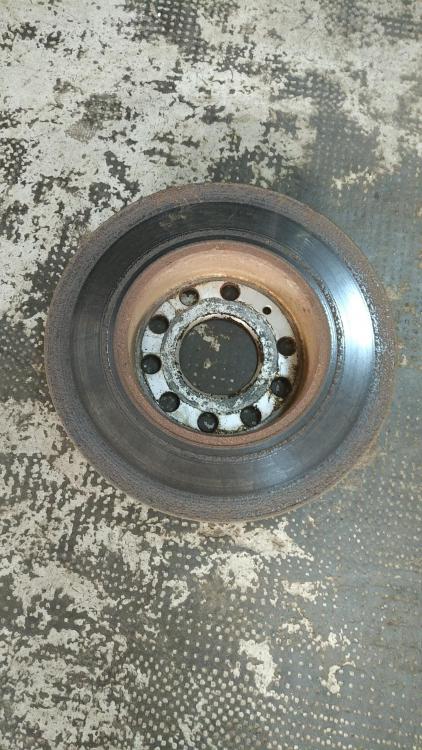

Placutele de frana au fost schimbate, discurile nu au uzura. Placutele sunt ATE. au fost schimbate acum 6000 km (2 luni) drumuri in afara orasului.
ce inseamna discurile nu au uzura? cand au fost schimbate ultima oara si cati km s-au parcurs de atunci?
discurile pot arata foarte bine pe exterior dar pe interior pot avea o uzura mai mare sau pot fi ruginite excesiv
Nu am vazut discurile eu. Ce mi-au zis la revizie, aia am facut.
Si la a mea (AWD) am remarcat acelasi lucru, scartait la franare doar cand rulez in marsarier, eu suspectez totusi discuri/ placute
42 minute în urmă, air_catalin a scris:
Poti da si tu roata jos, placutele si verifici cu atentie discul. Daca nu este foarte tocit, dar totusi prezinta urma de uzura, ar fi recomandat sa il duci la o presoana care are strung si sa oa o zecima din fete, practic sa il aduca la cota 0 ( ca atunci cand vine din fabrica ), curatat, degresat, la fel si placutele, folosita vaselina adecvata pentru placute, verificarea loc cum culiseaza in port etrier, verificare/unse culise etrier si ar trebui sa scapi de problema. Portetrierii au fost verificati daca sunt strans ? In mod normal nu se desfac, dar depinde daca s-a umblat la ei.
La pine se aude un pocnet.
Incerc o programare din nou la service si le zic ce mi-ai zis
poate fi si pocnitura in tripoda planetarei, se verifica in service sau la franare cum s-a spus mai sus.
Salut, revin, au fost placutele de frana pe fata. Le-am schimbat cu TRW, e totul ok acum.
