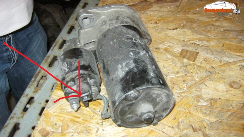

Du-te la piese auto si cumpara partea electrica a contactului, e relativ usor de schimbat.
Ai nevoie de masina acum? Daca da, iti zic cum sa faci ca s-o pornesti.

Dimineata tre sa merg la serviciu.
In poza ai un electromotor de G4, iar cu sageata e indicata mufa de comanda.
post-56805-0-94422400-1431269006_thumb.j
Faci schema pe care ai facut-o mai devreme, scoti borna si o pui la loc cu cheia in contact si contactul pus, apoi scoti mufa din electromotor si te duci cu un plus de pe baterie pe mufa de comanda. Atunci motorul trebuie sa porneasca.
Asta e doar o solutie provizorie, trebuie sa te duci sa cumperi partea electrica a contactului cat mai repede, sa nu ai alte surprize!
O sa incerc, multumesc frumos!
