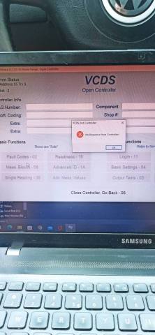

Salutare. Nu s-a mai scris de mult aici. Am cautat un topic cu problemele xenoanelor oem, dar nu am găsit așa că incerc totuși aici sa vă întreb. Detin golf 4 (08.2000) cu xenoane de fabrica și au început problemele. Problema actuala e ca farul stang nu se mai ridica suficient cu cel drept (nu se aliniază), iar pe tester am mai avut eroarea de nivelare de la roata stânga față,adică senzorul de balast, dar acum nici nu îmi mai citește testerul categoria de xenon. Nici nu o mai vede. Este din cauza droserului de la far? Daca da se poate recondiționa? Help! ☹️
Pune o scanare completa, sa vedem ce si cum.
21 hours ago, F l o r i n said:
Verifica sigurantele intai
Mulțumesc Florin din nou pentru idei și pasi. Treaba era în felul următor: siguranțele sunt bune, dar mufa cea mare de alimentare care vine in xenon eu o am rupta, partea care ține contra că la orice conexiune de mufaj, zilele astea nu mi-a mers semnalizarea ca și azi. Și cum tot am împins in ea a început și autoreglajul să bâzâie. Pus pe tester, fara eroare (zilele trecute am și curățăt senzorul de balast de la roata stanga), pe basic settings coborâte, ridicate fără probleme. Acum ramane problema spălătorului de far pe care o voi discuta în celălalt topic. Multumesc Florin încă o dată.
