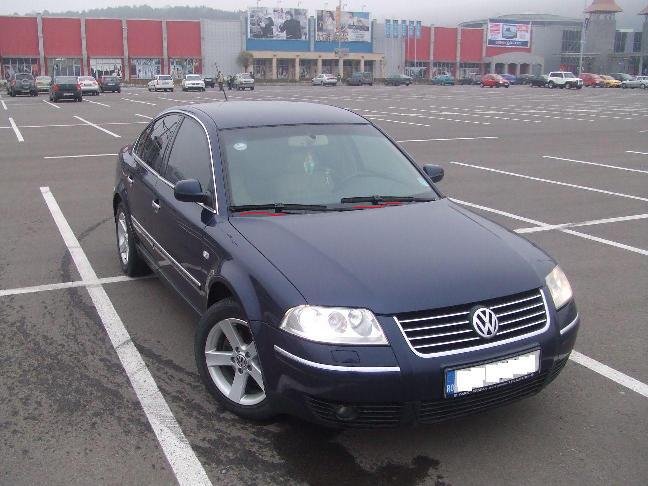

Inca ceva, cand m-am uitat in oglinda retrovizoare am vazut ca stergatoarele iti stau ca in a 3-a poza pusa de tine. Ceva nu e bine acolo, ele ar trebui sa vina pana sub banda aia neagra de la parbriz.
Modificat de Eto
da, stiu, am vreo 3 seturi de stergatoare in portbagaj, dar niciunul nu sterge ca lumea :icon_thumright:, asa ca am pus pe partea stanga unu stergator de dreapta, chiar daca e mai scurt, si in partea dreapta unul de stanga :D ... apropo, cred ca s-a dus discul de ambreiaj, patineaza daca o calc brusc pana in fund :((( poate de aia m ai depasit :D ... am vazut ca tu ceri 8000 de euro pe a ta ... ai avut ceva clienti concreti in jur de suma asta ? ca eu as da-o si la 6400, deja salivez dupa un Passat sau A4 de 2000 TFSI varianta de 200 de cai ... :blah_: bafta ...
Tinu ...se referea la faptul ca stergatoarele cand sunt oprite trebuie sa faca cursa completa pana jos, adica pana in zona neagra a parbrizului. Uite in poza editata de mine pe unde ar trebui sa vina. E posibil sa fie din motorasul electric sau poti verifica pe vag-com daca ai vreo eroare de acolo. :icon_thumright:
Modificat de Circoloco
pe VAG nu imi da nici o eroare legat de asta ... singura eroare care imi da pe VAG e legat de releul care regleaza automat farurile in functie de inclinarea masinii ... cel putin 1 data pe luna o testez pe VAG, si nu mi a dat niciodata nimica de asta ...
Se poate remedia mecanic, se desurubeaza piulita care tine stergatoarele si se muta mai jos pana la pozitia dorita.
