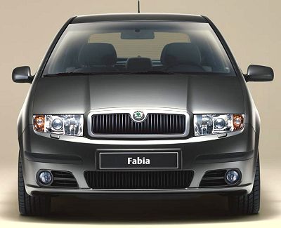

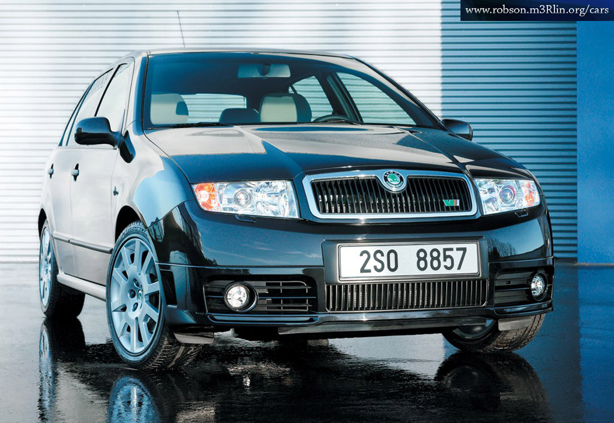

Vreau sa fac urmatoarele 2 modificari la Fabiuta, si sunt curios daca se poate:
1. se potriveste bara fata/spate de vRS pe Fabia 1 facelift fara nicio modificare ?
2. farurile de ceata ( rotunde ) sunt identice cele de vRS cu cele de Fabia 1 facelift ?

sa inteleg ca tu ai fabia model pana in 2004 si vrei sa o faci sa arate ca vrs face lift,ca in pozele atasate,raspunsul este :Da se poate:) si piesele se potrivesc tre doar cateva clipsuri parca dar merge si cu chiplinguri si nu mai stiu sigur daca prinderile laterale de pe aripi in care intra bara sunt la fel ,sunt 2 suporturi de plastic negre dar sunt f ieftine

1. Bara fata de RS se potriveste la montaj pe masina ta fara probleme.
2. Iti trebuie grile proiectoare stg si dr ca cele de pe masina ta nu se "pupa" cu noua bara. Nu sunt o avere, deci nu e bai.
3. Problema majora a barii de RS este ca are obligatoriu gauri pentru duzele de spalatoare faruri (toate RS-urile au xenon si implicit spalatoare). Deci va trebui sa iei si capacelele spalatoarelor si sa le lipesti pe bara inainte de a o da la vopsit SAU sa mai bagi niste bani si sa iti pui si spalatoare far (evident mai trebuie si pompa de lichid cu iesire pentru spalatoare, cred).

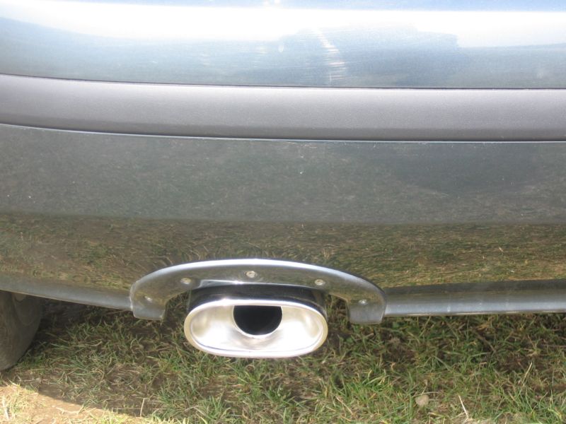

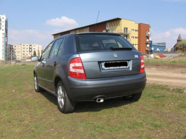

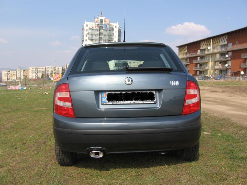

Eu de fapt bara spate vreau sa o schimb, dar asta presupune sa o schimb si pe cea din fata pentru ... armonie. Ma incanta bara spate de RS pentru a incapea toba ( momentan am pe spate ca si in poza ).

Poti anexa te rog, o poza cu tot spatele masinii? Sunt curios cum arata ornamentul de toba combinat la bara originala.
