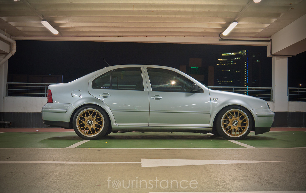

in alta ordine de idei - o Gora de pe uk mkiv's - de fiecare data cand ma uit la pozele astea ma apuca sa vreau sa fac modificarea.
si e pe culoarea ta, deci, ar fi o tinta de look final :D
