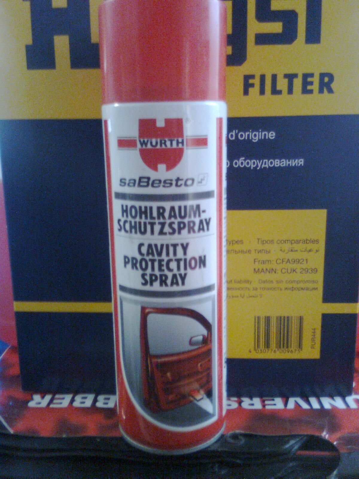

incercati sa procurati un spray de ceara de la WURTH.Se aplica zonal si nu mai permite apei sa ramana in zona.Practic o dirijeaza sa dispara repede din zona cu pricina si nu mai incheata.Eu am dat si nu prea am mai avut probleme in zona respectiva.

Gabi, ce cod are spray-ul tau luat de la Wurth? Cumva "42839 Würth Protective Wax Spray"?
Vad ca esti tot din "micul paris"; de unde l-ai cumparat?

A mai fost postat de mine pe aici pe undeva,maine cand ajung la job..fac o poza si il afisez aici.Am primit de la cineva 2 flacoane moka.
Eu am dat cu el si in hayon si la pasajele de roti dupa ce am curatat scurgerile si in usi.Este foarte bun si face ca apa sa alunece si sa dispara din zona.
Acum mi-am adus aminte ca si aia la P.B.N comercializeaza toata gama de produse WURTH.

Mi-am procurat si eu unul (37 ron la PBA) si l-am aplicat. Sa vad cum se comporta dupa ce se incheaga.
Pare "lucru bun" la prima vedere. :)
