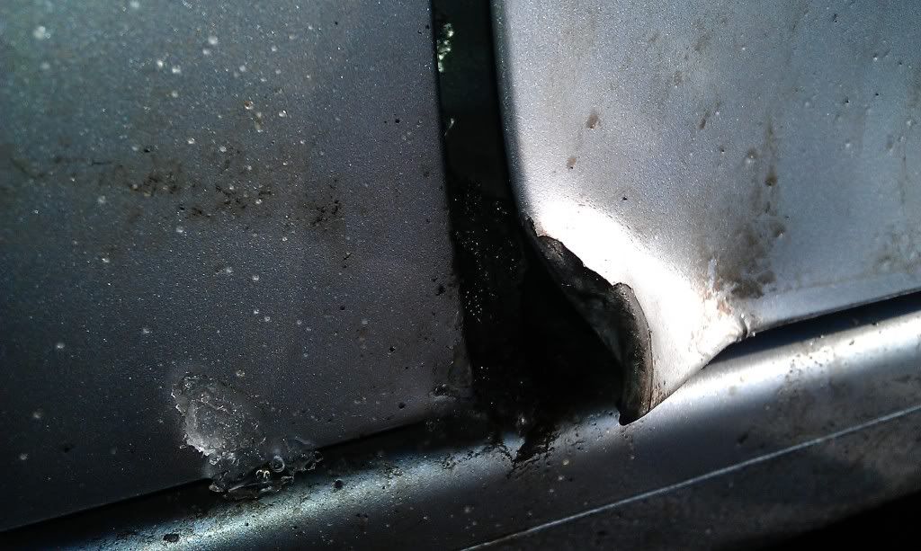

Usi deformate de la gheata

Salut.Eu am fost martea trecuta la Porsche si mi-au facut dosar pe care ei spun ca l-ar fi trimis la VW dar am sunat azi si mi-au spus ca nu au primit inca nici un raspuns.Incepe sa se contureze faptul ca ma duc cu zaharelul. Daca se stabileste vreo intalnire intre noi eu ma prezint...
Am intrat si eu in club.Am fost la Midocar acum o saptamana(eram al treilea in ziua aia cu aceeasi problema) si au inceput sa ma plimbe cu zaharelul.Le-am explicat ca masina a fost cumparata de la Porsche si ca ar trebui sa gaseasca situatia reviziilor in sistem.Tipul cu care am vorbit a fost relativ amabil si mi-a explicat ca masina trebuie sa aibe reviziile la zi(sa nu depaseasca cu 1 km termenul de 15.000 de km sau 1 zi termenul de un an dintre revizii)dar a venit superiorul lui care mi-a gasit in sistem o singura revizie de prin 2007.Atunci mi-am amintit brusc ca am cartea de service in masina,i-am prezentat-o la care respectivul a vazut ultimele 2 revizii facute in alta parte,mi-a dat cartea inapoi si mi-a explicat ca nu poate sa faca nimic pentru mine.Vazand diferenta intre service planul meu si ce aveau ei in calculator,l-am rugat sa faca abstractie de cartea mea de service si sa-mi demonstreze ca masina mea are reviziile facute in alta parte.Solutia:sa merg la Porsche,sa cer un duplicat de carte de service contra a 300 ron si sa revin.
Concluzia este ca se agata de absolut orice motiv sa nu repare acest viciu de fabricatie.Asa ca ma bag si eu intr-o eventuala actiune comuna impotriva Porcii Romania(scuze,Porsche)
acum nu vreau sa fiu carcotas, dar de usile alea parca s-a tras in disperare. si mie mi-a inghetat la coltul usii, m-am lovit si eu de problema, dar cu putina rabdare, cu un spray pentru gheata si putina apa calduta am dezghetat usa. plus ca am curatat zapada de pe parbriz. plus ca pe pasager l-am suit in spate. inteleg ca sunt probleme dar hai sa mai evitam din ele. ca dupa aceea ducem banii la reprezentante sau ne pierdem timpul aiurea cu cereri. in orice caz, sunt alaturi de voi. semnez si eu
Modificat de cip12cip12
Nici eu nu vreau sa fiu carcotas,dar ce faci cand masina e ingropata in zapada si nu vezi ce e in usa sau usa nu-ti opune prea mare rezistenta?Nu stiu cum au tras restul colegilor de forum de usi,dar eu nu am tras cu mult mai tare decat de obicei,si in nici un caz nu mi-a opus rezistenta care in mod normal(la o masina cu tabla normala) ar trebui sa o aibe.Si ce te faci daca ai doar 2 usi ca mine?Ii bagi in portbagaj?Tii prea tare partea producatorului/dealerului.....

Eu am scapat ca prin urechile acului pentru ca am deschis usa usor si am auzit niste zgomote urate rau care veneau din acea zona langa aripa. Am inchis usa si m-am chinuit 45 minute ca sa scap de toata gheata care era acolo pe interior. Am dat cu spray pentru dezghetat, am folosit o surubelnita foarte fina pentru a sparge gheata, intr-un final am reusit sa deschid usa. Oricum, daca trageam normal de usa, sigur o strambam. Eu nu vad acest lucru decat ca pe un defect de proiectare de la mama lui. Este aberant sa primesti un raspuns gen : intretinere necorespunzatoare.

De 2 saptamani de cand am patit-o ma uit la toate masinile Golf 5 si vad ca sunt destule care au probleme similare.
Ma gndeam sa fac niste fluturasi pe care sa-i pun sub stergator prin care sa-i rog pe proprietari sa se adreseze dealer-ului si la Porsche Romania.
Modificat de buru
Si la mine aceeasi problema , coltul de la usa la Golf v s-a indoit , masina a fost la parintii mei ,desi i-am avertizat :argue: , au tras cu simtul raspunderii si ...am colt usa sofer indoit si colt aripa stg fata zgariat.
Masina am lasat-o astazi la PBV1 pt reparatie , vineri ar fi gata.
Am revenit , am luat masina de la PBV1 , cost reparatie 700ron
