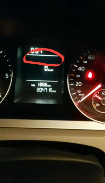

Salutare, zilele trecute am pus volan cu comenzi pe masina avand in plan sa schimb si ceasurile din bord pentru ca nu aveam computer de bord, dar dupa ce am citit putin am inteles ca pot activa computerul de bord, zis si facut imi arata km/h, consum,etc..Acum vreau sa stiu cum pot face sa scrie deasupra la informatii si ce apare acolo gen Speed, Consumption ca apar fara nimic si daca pot activa sa imi arate in ce viteze este masina.Nici cand deschid ușa nu apare nimic.
Nu o sa îți scrie altceva în plus.. Și nici uși deschise, etc. Acelea se afișează doar la bc plus, tu ai bc low. Dacă vrei aceste afișări, trebuie sa înlocuiești ceasurile cu unele cu BC plus

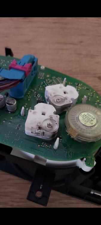

L.E. Le am pornit si au maxidot sau cel putin imi aparea erori si chestii pe display ul din mijloc, acum intrebarea este pot scapa usor doar prin inlocuirea display-ului din mijloc sau trebuie sa schimb ceasurile cu totul? Astea nu au acele, sunt in mile..
Nu poți sa înlocuiești doar display - ul, deoarece hardware-ul este diferit. Trebuie înlocuite ceasurile. Le putem transforma din mile în km și schimbi folia cu a ta. Este mai complicat dar se face.
Deci odata trebuie sa schimb din mile in km pe ceasul din dreapta, trebuie sa pun si acele de pe clusterul celalalt..le pun pur si simplu la minim sau trebuie calibrate toate? Kilometri trebuie modificati si am doar vcds..si mai e o problema, sunt cam afumate in ambele parti acolo unde vin ceasurile.Deci care ar fi pasii de parcurs?
