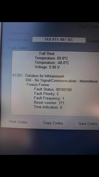

Ok. Astept poze cu erorile, sa te pot ajuta

La un moment dat mi-a dat si eroarea asta pe încălzirea auxiliară
