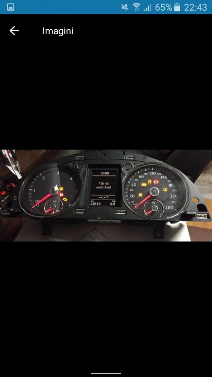

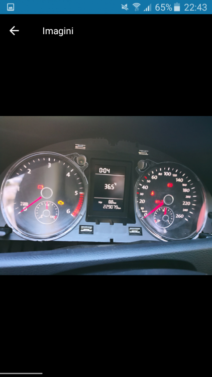

Salut . Am un passat b6 berlina din 04.2010 si vreau sa ii schimb ceasurile de bord (low line) cu modelul celalalt (bc+) am gasit mai multe coduri : 3c0 920872G , 3AA920870D, 3AA920870J ,3AA920870A daca poate sa ma ajute cineva sa imi spuna ce cod este bun sa il cumpar.
Multumesc anticipat.
Am pus si doua poze :
prima este  ce ceasuri amScreenshot_2018-08-10-22-43-16.thumb.png.9778abd4109f9f533c731495099b9ce2.png
Si a doua cu ce vreau sa pun
Screenshot_2018-08-10-22-43-59.thumb.png.8a0bef93b2968e745da5281a8f386af3.png.

Astea sunt de B7 - pierzi meniul Convenienta, dar zic eu ca nu e mare panica.
Altfel, cauti de B6
Mersi mult Florin...de B6 nu am găsit dar dacă zici ca e nu mare panica o sa ma orientez pe ele...?
