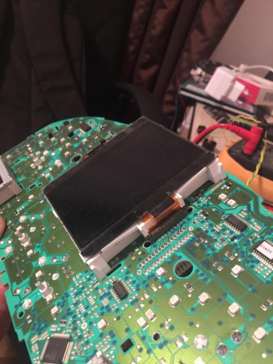

Spuneti-mi si mie va rog, din ce cauza se intampla asta?
Atunci cand face asa, dau o data- de doua ori cu degetul in partea de jos a display-ului si isi revine. Face destul de rar asta, dar este enervant.
Trebuie schimbat display-ul sau este din cauza conexiunii acestuia cu placa de baza? Cum este prins pe placa, prin mufa sau lipita banda intre el si placa?
Modificat de dori_x

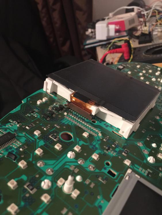

@dori_x Uite asa este conectat display-ul la pcb: prin doua cabluri panglica, nu sunt lipite de pcb, au fiecare cate un connector.
Multumesc! Cred ca in week-end o sa incerc sa vad, poate nu este bine conectat unul din conectori. Ma gandesc ca daca era din display, nu isi revenea doar dintr-un ciocanit usor in geam...
Modificat de dori_x
nu la toate, doar la primele modele de maxidot, de la acesta platforma - dupa 2006-2007, au un singur conector/panglica
posibil sa fie de conexiune - da-l jos, curata bine mufa cu alcool izopropilic si vezi daca isi revine.
